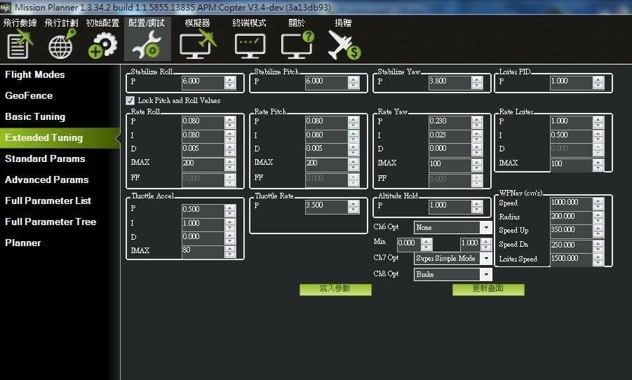

 樓主| 發表於 2016年2月4日 01:11 AM | 顯示全部樓層
本帖最後由 kris000 於 2016年2月4日 01:36 AM 編輯
u3350829 發表於 2016年2月3日 10:07 PM
K大,請教您在下想以這樣的PID設定做第一次試飛和調整,不知道合不合適? 主要是沒用過這軸距和類似的電 ...
大大的機子跟我的配置相似,或許可用我的參數.
除了圖中那些,還有這幾個不同:
ACRO_YAW_P=3.9 (尾舵太猛,降低些)
ATC_SLEW_YAW=800 (自動轉向太粗魯,降低些)
BRD_SAFETYENABLE=0 (不使用安全開關)
BRD_SER1_RTSCTS=0 (數傳不控流)
BRD_SER2_RTSCTS=0 (數傳不控流)
DISARM_DELAY=5 (降落5秒自動上鎖)
EKF_ACC_PNOISE=0.2 (升ACC權重)
EKF_ALT_NOISE=1.5 (降氣壓計權重)
FS_EKF_ACTION=2 (GPS/羅盤出錯時換成定高模式)
FS_EKF_THRESH=0.9(EKF不要偵測GPS/羅盤太嚴格)
LAND_SPEED=30 (自動降落速度放慢些)
RC_FEEL_RP=100 (操作最靈敏)
TERRAIN_ENABLE=0(關閉地形跟蹤功能)
照K大的PID參數做第一次首航,因為都還在 測試所以飛低空懸停觀察抗風和基本動態為主 ,只飛20分鐘就降落是因為在下以前用其他飛 控都會把pitch反轉,結果在pixhawk上真的變 反轉XD~,只能先降落改遙控器設定(汗 由lo  詳情 回復 發表於 2016年2月9日 11:57 AM

這個配置起飛重量1.6kg太輕了,在2.1Kg~2.4Kg比較適當,可把電池容量加大來增重,儘量在logging看到THR_OUT在40%附近,並把THR_MID設為THR_OUT的值,讓自穩模式停懸時油門桿剛好在中間. P值0.2看起來很大,實際上並沒有,  詳情 回復 發表於 2016年2月4日 08:08 PM
 樓主| 發表於 2016年2月4日 08:08 PM | 顯示全部樓層
cjoong 發表於 2016年2月4日 12:01 PM
請問目前650mm 用3508 390kv 帶1555蜻蜓槳,6S 電池 起飛重量1.6kg
目前參數如圖,我的P要調到0.2以上才會 ...
P值0.2看起來很大,實際上並沒有,因為D值0.01比預設的0.004大好幾倍,當D值升高則P值被弱化.
所以關鍵在於D=0.01是怎麼來的,猜的?還是試出來的?
通常是先固定D值在比較小的值(0.002),再漸漸同時提高P&I,如果超調了還不滿意則D升高,一直重覆這個動作到完成.
