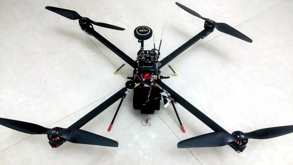

滯空達80分鐘的四軸組裝完成

Throttle Rate動力大的盤式馬達降到3,動力小的馬達用5.
如何分辨動力大小有沒有具體說明?
例如:A2212-930KV 搭配9X4.5槳 2200mah 25c電池算大還是小?
外觀扁扁的馬達扭力大,不需要很大的油門範圍變化,而外觀長長的馬達轉速高扭力小,需要較大的油門範圍變化,多看一些馬達的圖片就知道何謂長或扁了,像2808就是扁的,2212就是長的. 初學就抄別人的配置就好,因為每個參  詳情 回復 發表於 2016年2月3日 08:34 PM
 樓主| 發表於 2016年2月3日 08:34 PM | 顯示全部樓層
HugoShih 發表於 2016年2月3日 09:44 AM
初學就抄別人的配置就好,因為每個參數牽一髮而動全身,例如改了Throttle Rate所有PID也要重新調整,APM/Pixhawk一個參數異動將影響其它參數,它們有連動關係,並不是獨立的!
必須飛起來體會一段時間才有辦法分辨"感覺",接下來才有辦法動手調,最簡單的方法就是一開始抄別人的,可以飛再說.
 樓主| 發表於 2016年2月3日 08:58 PM | 顯示全部樓層
最終還是採用TM Style的1255或1355.
APC 1238是比較省電沒錯,平均電流比1255少2A,把感度降低重調PID後無風或微風很穩,但風大比較晃,螢幕看久頭很暈,不再嘗試這類子彈鎖的槳了.
這架中型軸距配TM槳也是剎車+閉環嗎來改善穩定性嗎?之前Y6有用過仿TM槳,雖然電流比較低,但感覺很不抗風,後來改蜻蜓槳就穩很多了,K大現在不管什麼機子電變都會開煞車+閉環了吧?  詳情 回復 發表於 2016年2月3日 10:33 PM

我想把軸距縮到530mm,所以先裝1238的槳來試,這種子彈頭槳夾我很怕,之前滑過很多次,主要是我有開煞車,金黃 ...
K大,請教您在下想以這樣的PID設定做第一次試飛和調整,不知道合不合適? 主要是沒用過這軸距和類似的電機和槳,如果有比較接近的數值應該可以快點調整完,謝謝! :)
大大的機子跟我的配置相似,或許可用我的參數.  詳情 回復 發表於 2016年2月4日 01:11 AM

kris000 發表於 2016年2月3日 08:58 PM
APC 1238是比較省電沒錯,平均電流比1255少2A,把感度降低重調PID後無風 ...
這架中型軸距配TM槳也是剎車+閉環來改善穩定性嗎?之前Y6有用過仿TM槳,雖然電流比較低,但感覺很不抗風,後來改蜻蜓槳就穩很多了,K大現在不管什麼機子電變都會開煞車+閉環了吧?
這台只開Closed loop沒開Damping. 其實小槳開不開Closed loop效果差不多,那個APC慢速槳慣性大,應該開Damping會有助於改善穩定性. 只是懶得去改...因為舊版的BLHELI沒油門調參,要一顆一顆焊線重刷  詳情 回復 發表於 2016年2月4日 01:20 AM
