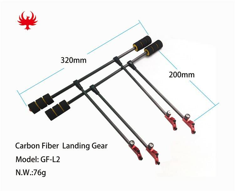

對零件表感興趣:)許多機架配件,比如說:K大最後圖上這個腳架的鋁制固定件,就不知道哪裡買。而且方便的話,能否給出鏈接?
搜尋 "多軸 輕量腳架" 就可找到,如圖... 圖中那種比較好,我這種要黏死,因為有一次飛回來才發現掉了2支腳,用手接機子才知道動力這麼大.  詳情 回復 發表於 2016年1月31日 10:45 PM
 樓主| 發表於 2016年1月31日 10:45 PM | 顯示全部樓層
terryonline 發表於 2016年1月31日 10:12 PM
對零件表感興趣:)許多機架配件,比如說:K大最後圖上這個腳架的鋁制固定件,就不知道哪裡買。而且方便 ...

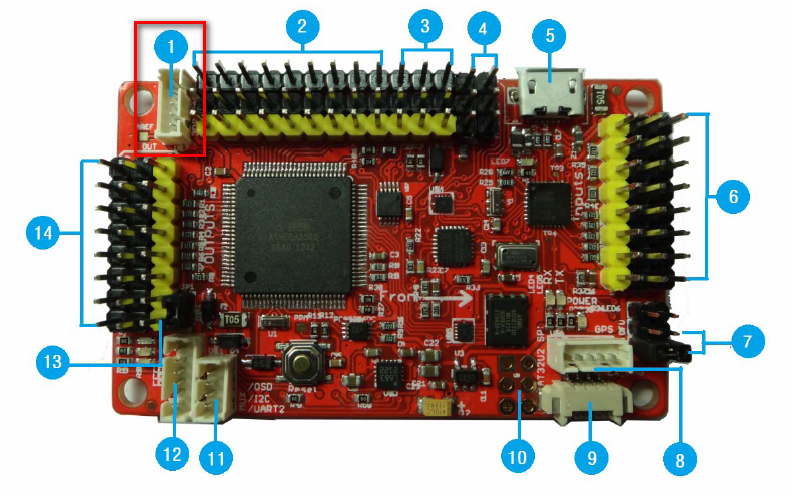

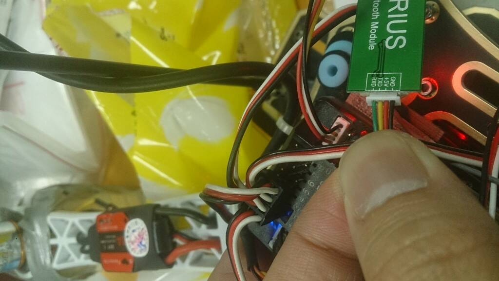

k大請問 apm如上圖將1號接口接bluetooth 可以和筆電地面站連結傳值嗎?包率115200
與手機DroidPlanner連結但收不到數據?
可以呀! 只不過APM不像Pixhawk有那麼多Serial,如果APM設成115200則無法使用OSD,除非改OSD固件再重新編譯,一旦設成115200則APM的Serial1_baud要改成115,藍牙也要用AT指令改成115200,連接端也要設115200,且較大的封包(  詳情 回復 發表於 2016年2月1日 08:18 PM
包律要用57600  詳情 回復 發表於 2016年2月1日 05:10 PM

 樓主| 發表於 2016年2月1日 08:18 PM | 顯示全部樓層
HugoShih 發表於 2016年2月1日 04:47 PM
與手機DroidPlanner連 ...
可以呀!
只不過APM不像Pixhawk有那麼多Serial,如果APM設成115200則無法使用OSD,除非改OSD固件再重新編譯,一旦設成115200則APM的Serial1_baud要改成115,藍牙也要用AT指令改成115200,連接端也要設115200,且較大的封包(例如參數)傳輸BAD CRC可能太多而無法用,USB也不能同時插(因為複用Serial1).
筆電則要看藍牙的Driver是否相容,如果無法連線則自己想辦法去找替代Driver.
目前手上這款bluetooth沒有AT(只有四支腳VCC GND TX RX)可以改baud,固定baud=115200那我要用什麼tools才能修改APM的baud Serial1_baud要改成115--->是在Mission Planner 內修改嗎?  詳情 回復 發表於 2016年2月2日 10:02 AM
