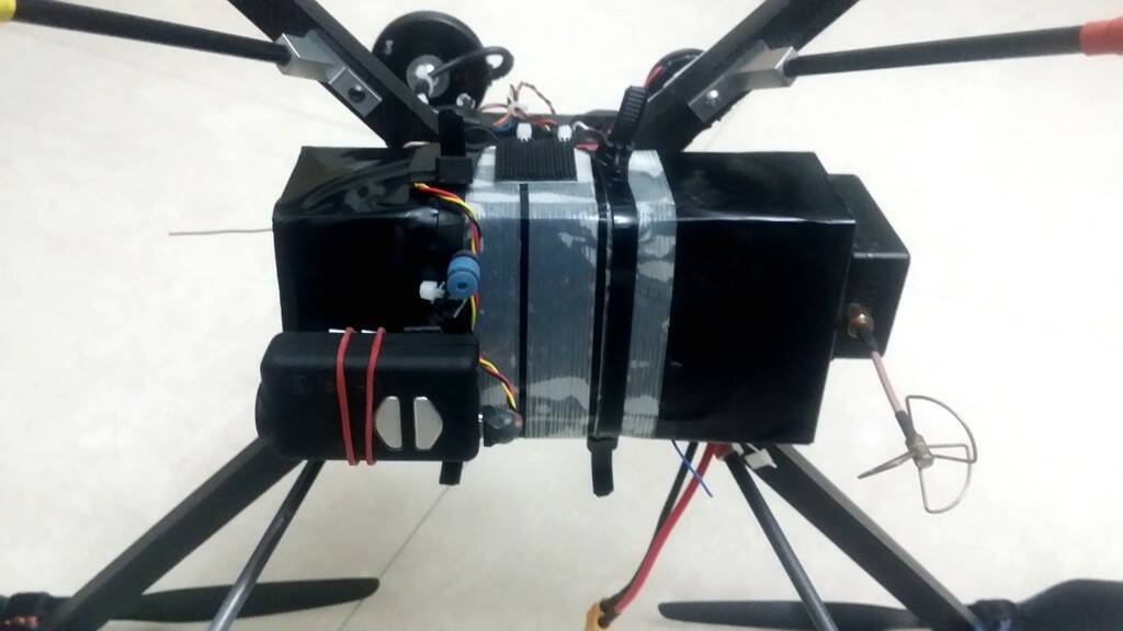

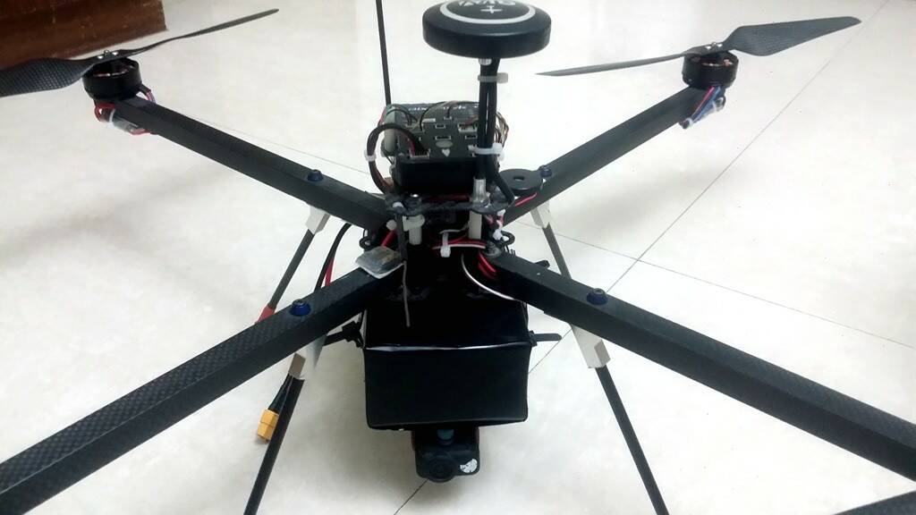

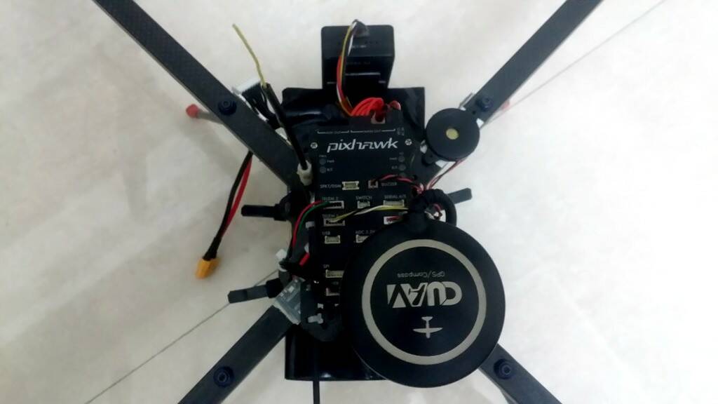

機架其實也沒有那麼複雜啦! 就兩根管子交叉而已.
我把飛控墊高是因為18650電池的鐵殼有帶點磁性,不能跟飛控靠太近以免影響內置羅盤.
如果飛控不墊高就要把電池再往下,這樣機架的腳會變很高,不好攜帶(帶出門我都是側著擺在車的座位間,要很扁).
我現在暫時換成CCNB電池(測試中),沒有磁性,所以墊高問題已不存在,機子也可以更扁.
由於充電十幾分鐘就可以飛超過1小時,所以電池就用3M魔扣+2條可鬆開的大束帶固定,平時是不拆的.
電池我都是深度放電,不管是18650還是CCNB,因為不須特別照顧是它們的長處,只要注意安全即可!任何電池都是危險的.

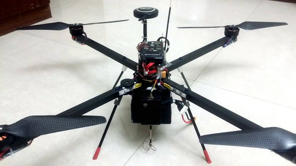

這邊回報一下不幸的消息,在下大致上組裝完成
上了電子秤量了一下,全備重量是1900g(超剛好)...
足足比K大想要達成的目標1700g重了200g,以
在下的技術應該是無法再偷輕200g這麼多(已經偷
掉配電盤,電線最短化,能不裝殼的就拿掉...等等),
所以只能寄望1355槳的覆蓋率和每g/w效率不要太差了XD~

1900g比我的還輕了,我目前起飛重量是2100g(電池是6S 8000mAh CCNB),若用18650GA 6S 17500mAh是2400g. 1700g那台是用碳布黏+拆飛控及GPS的殼,過程太麻煩,不想再這樣搞了. 看了看只剩下圖傳能減重了,打算買5.8g AV發  詳情 回復 發表於 2016年1月31日 10:02 PM
看了看只剩下圖傳能減重了,打算買5.8g AV發射模塊,外圍零件能不裝就不裝.
