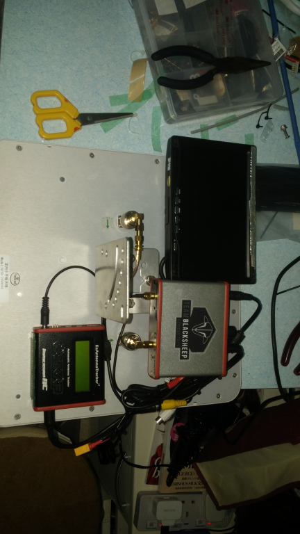

發表於 2016年1月27日 02:25 AM | 顯示全部樓層
kris000 發表於 2016年1月27日 02:20 AM
我目前是用23dB大平板,感覺頻點不太準,應該天線還有進步空間.
5.8g vtx immersionrc 好像不支援一般8CH ...
是呀k大,用鷹眼mon以好足夠了
