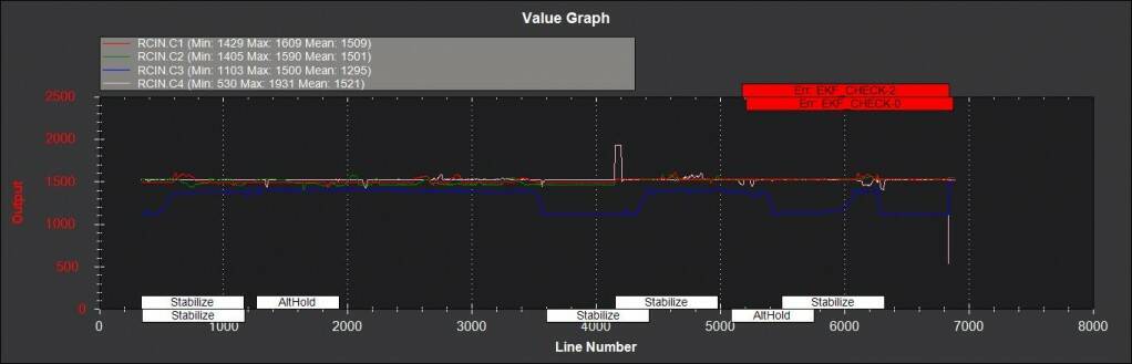

請問目前650mm 機身配BD3508 390kv 配1555槳 6S 電池 起飛重量1852g 這樣會不會太大重拖? 另外請教目前停旋時本來穩穩地但有時會忽然翻車.. 查看APM LOG file 出現ERR EKF CHECK-2 & 0 這是什麼錯誤? 有查google 老  詳情 回復 發表於 2016年1月20日 01:21 PM
有查google 老外討論好像是compass 問題詳細不太懂.
我650mm用X3508 380KV配1555槳,起飛重量2400g很剛好. EKF_2可能是V3.21的問題(有很多相似的bug回報),若是APM退回V3.15或V3.14,若是Pixhawk則進到V3.3以上,如果不是V3.21則可能是PID超調或設定不當.  詳情 回復 發表於 2016年1月22日 10:06 PM
