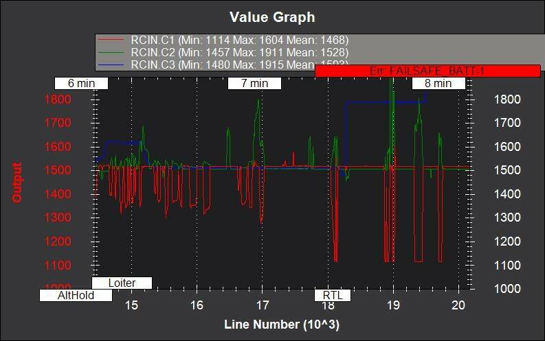

小弟自己的H4-680鋁管機最近炸雞,反思原因,不得其解。只能請教大大。
以下描述一下狀況:
用的是"APM 2.8"飛控(在淘X買的)。
內置羅盤。
M8N GPS,GPS的羅盤線不接。
4108 380KV 朗宇,
樂天40A,
電池是自組Li-Po 5s 5000mah。
鋁管玻纖架(淘X 上的"老油條"機架)
自焊電壓計,無電流計,PM供電。
起飛重量2KG左右,不帶視頻設備。
狀況是:設置了Battery-Failsafe,當我在Loiter模式下,突然不受控制,自動拉高,然後往遠離我的方向飛去,(注:是往河裡飛,我起飛是不會在河裡的)我切換模式也沒用。最後由於視線遮擋,幾秒後撞樹炸雞。命大的是剛好落在岸邊。
注:之前飛過幾次,無論是定高,自穩,Loiter,還是手動RTL,關控RTL,都正常而且相對比較準確。
附上log。

看起來像人為操作問題,大大設定除了Loiter外,其它都是設無頭模式. 我猜測經過如下... 一開始用自穩/定高都正常,當切到Loiter時由於當時GPS收星不是很好,HDOP在2.5~3.5之間,定位沒問題,就是比較會漂而已,於是開始打P  詳情 回復 發表於 2016年1月6日 12:42 AM
 樓主| 發表於 2016年1月6日 12:42 AM | 顯示全部樓層
terryonline 發表於 2016年1月5日 06:42 PM
K大好。
偶然機會被帶到這裡。花了2個通宵閱讀K大的這幾個貼。由於對電子方面知識一知半解,故一半以上的內 ...
我猜測經過如下...
一開始用自穩/定高都正常,當切到Loiter時由於當時GPS收星不是很好,HDOP在2.5~3.5之間,定位沒問題,就是比較會漂而已,於是開始打Pitch修,但忘了Loiter不是無頭卻打無頭的舵,就往反方向越修越遠,剛好電池也快沒電了,觸發低壓保護而RTL,此時自動爬升又無法控制以為出了什麼問題.

謝謝K大解答疑惑!小弟回憶當時情景,確有因一時慌亂而胡亂推幹。================= 不過小弟有個疑問:觸發Battery_failsafe後,能否奪回控制權?如果不能,我在Battery_failsafe之後的操作都是無效的。那麼越飛越  詳情 回復 發表於 2016年1月6日 01:18 AM
發表於 2016年1月6日 01:18 AM | 顯示全部樓層
本帖最後由 terryonline 於 2016年1月6日 01:30 AM 編輯
kris000 發表於 2016年1月6日 12:42 AM
我猜測經過如下...
不過小弟有個疑問:觸發Battery_failsafe後,能否奪回控制權?如果不能,我在Battery_failsafe之後的操作都是無效的。那麼越飛越遠就是飛控的指令(它飛到15米高後,然後有個水平加速飛遠過程)。就是說,大大意思是,可能是GPS的原因造成方向錯誤?
我的GPS直接雙面膠貼在接收邊上的,會不會是這個關係。
還有,我的SIMPLE = 47,這個???

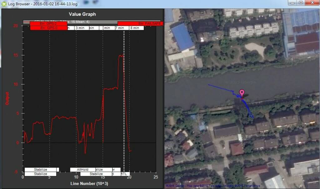

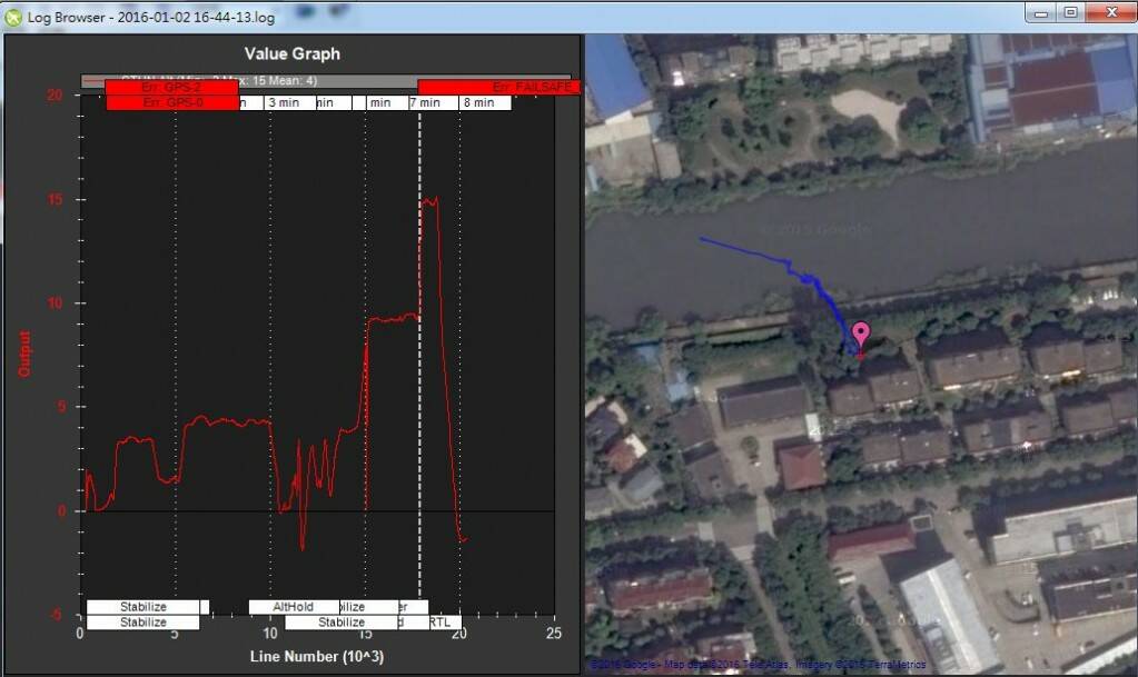

家是在河的中間喔(如圖一),因為GPS沒鎖定,此時位置會偏差很多,大大就急著用自穩升空.自返升高到15米在圖二的地方,而圖三是往家的方向飛去是對的,但中途撞到東西掉了下來.  詳情 回復 發表於 2016年1月6日 02:26 AM
圖一
圖一
圖二
圖二
圖三
圖三
這回大大解答了小弟全部疑惑。 原來GPS誤差會這麼大.......以後要帶著地面站去飛了。  詳情 回復 發表於 2016年1月6日 10:17 AM
