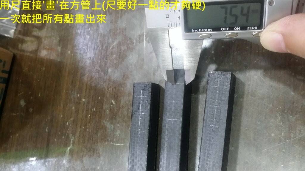

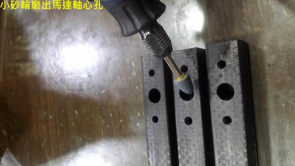

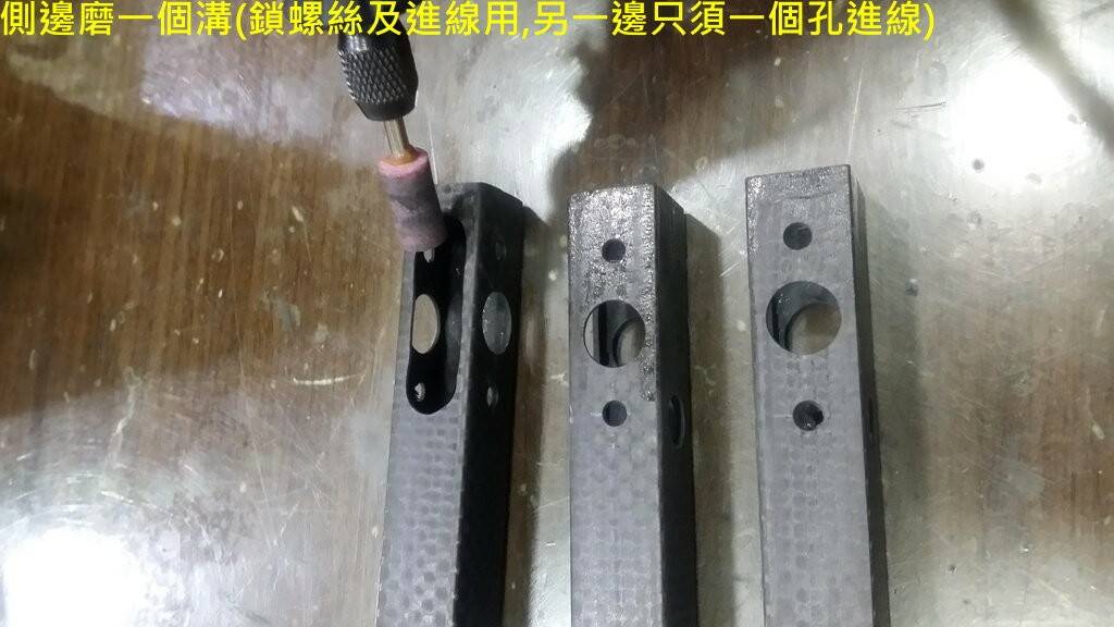

問一下,那個機架整套的(鑽好洞的,買來鎖螺絲即可成形)。有在賣嗎?哪裡買?
如果沒有,那麼碳管鑽洞,都是用什麼樣的電鑽鑽?
thanks
搜尋露x賣家"UAVS",找到賣家再私訊問他,他之前CNC了一批X4/Y6/Y4,孔都打好的,管長有多種呎寸,問他看看還有沒有. 或是自己DIY...我記得曾經在rctw貼過才對!! 我再貼一次. X4/Y6的製作過程類似,細節找找之前的帖子吧!  詳情 回復 發表於 2015年12月23日 11:56 PM

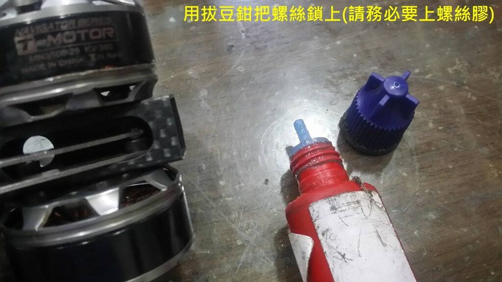

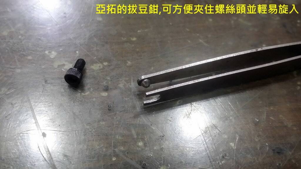

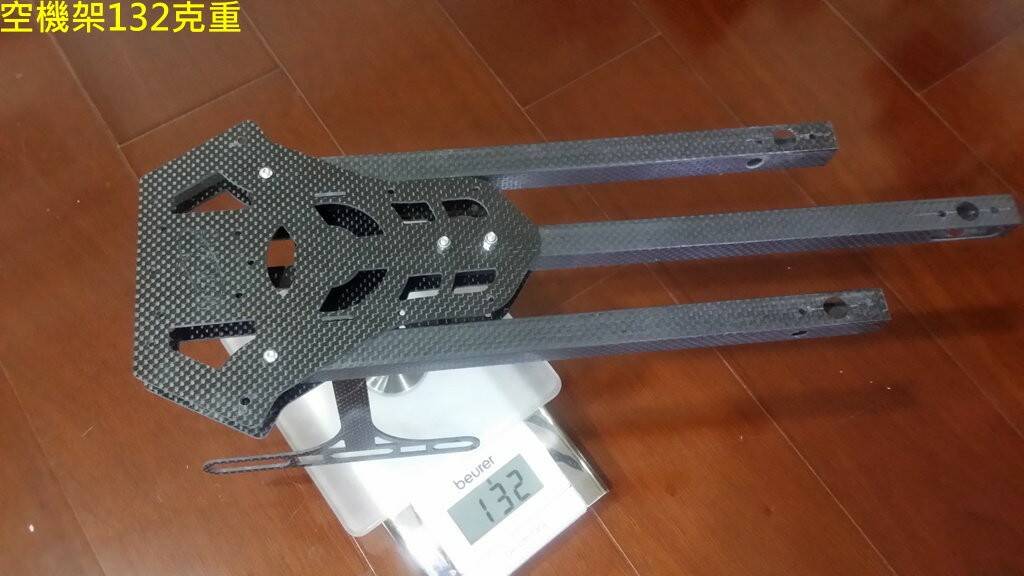

問問k大,你下面四軸的中心板哪裡買,還是又是開圖做的?
我有去問了UAVS的賣家,那個X4用完了。
而且開圖又要6000元起跳,實在沒有那麼多的資本。
那片是在hobbyKing買的,好像是小鈦龍4軸機架...中心板是怎麼摔都不會壞的,這片用了好多年了. 就是隨便找一台四軸機架的中心板零件來用,露x找找吧! 飛越的機架零件之類的,雲台減震板也可以.  詳情 回復 發表於 2015年12月28日 11:56 PM
