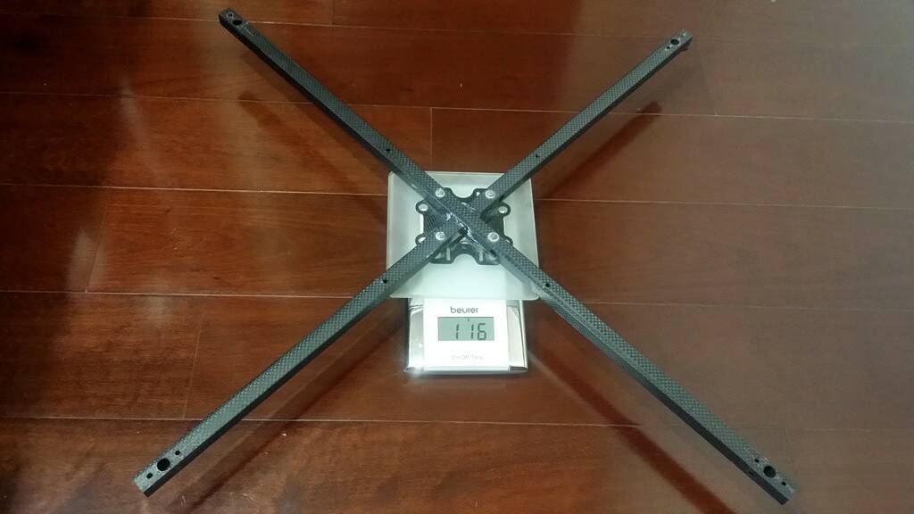

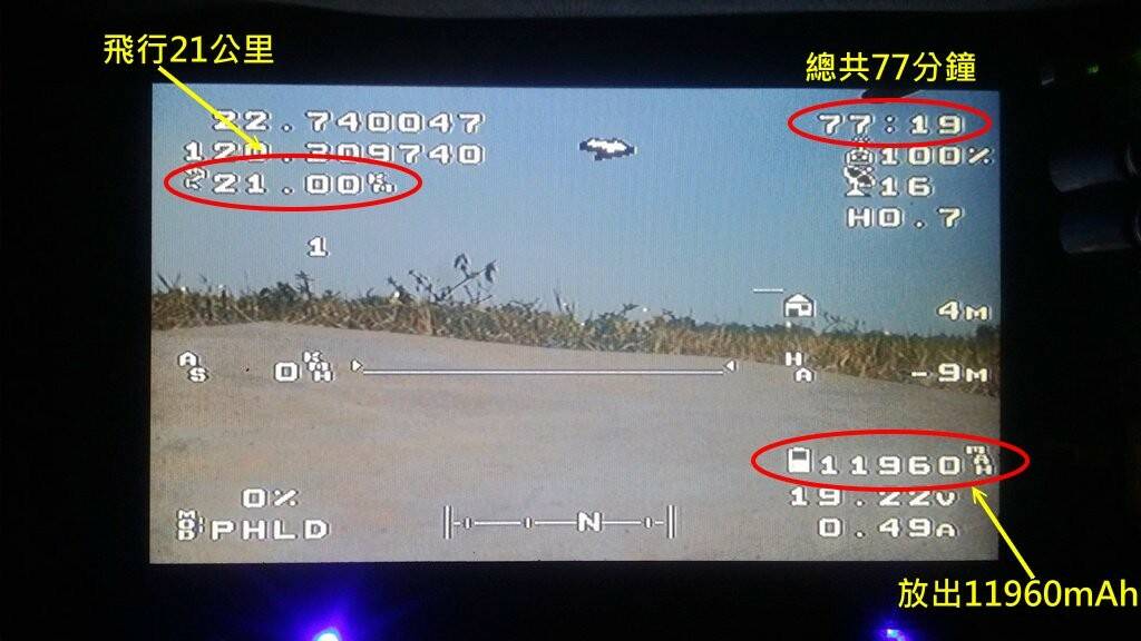

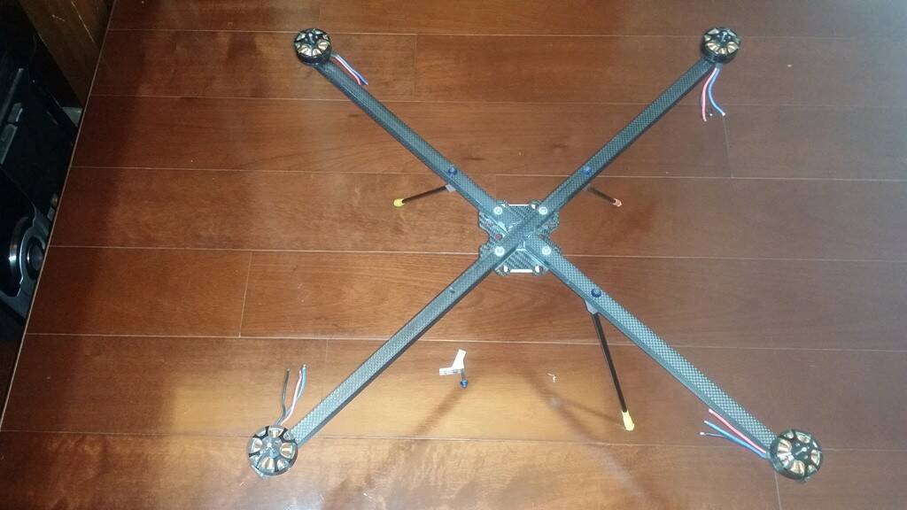

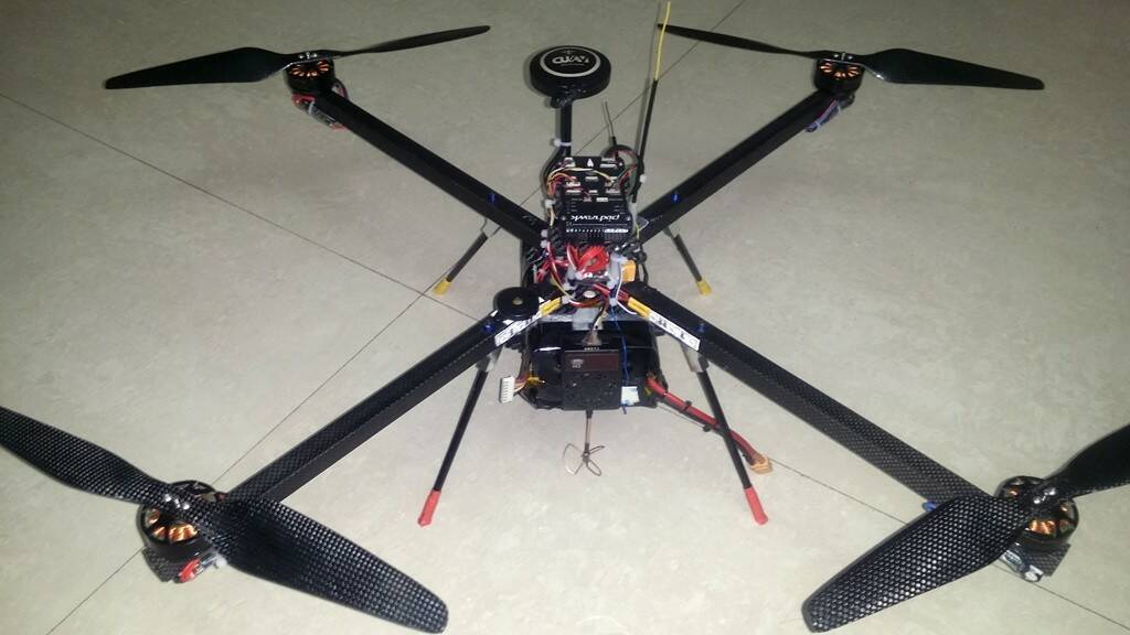

配置一(一般):
用途:FPV/空拍(可拆式三軸無刷雲台):
機架:用15mm碳方管組成的650mm四軸馬達:X3508 380KV配1355(或1555槳)
飛控:3DR Pixhawk+CUAV M8N GPS
電池:18650B 6S5P 17,000mAh(已使用2年,容量衰退約2,500mAh)
       建議使用18650GA 6S5P 17500mAh(最大放電50A)可飛90分鐘.
遙控:長程433Mhz中繼模式+433Mhz數傳
圖傳:5.8g 2,000mW發射+Mobius 808攝影機+23dB定向大平板天線接收
起飛重量:2400g
配置二(輕量):
用途:FPV
機架:用15mm碳方管組成的500mm四軸
馬達:X3508 380KV配1355(或APC 1238槳)
電池:18650GA 6S3P 10500mAh(最大放電30A)
飛控:3DR Pixhawk+M8N GPS
圖傳:5.8g 600mW發射+Mobius 808攝影機+23dB定向大平板天線接收
起飛重量:1700g
若要掛三軸無刷雲台+GOPRO4還能飛70分鐘,則在機架不變情況要換X4110 340KV配1655槳.
如飛友Alen Hu的影片
https://www.youtube.com/watch?v=_gSaxbloPXY
註:使用APC的槳可以滯空比尖翼槳更久,但強風中比較會晃,FPV沒無刷雲台修正,螢幕看久頭會很暈,我個人不喜歡用,所以請自行拿捏(都可以啦! 看每個人的接受程度).
