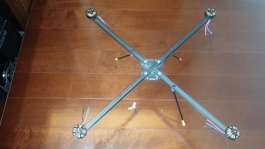

K大,好,我现在准备自己做机架,碳布和胶水都买来了。方碳管比较贵就准备买碳管了,碳管确实好买可是中心板和马达座很难找。大多还要自己提供CAD图纸,K大能告诉我怎么找到的吗?困扰了很久,K大的帖子看了好久学到了很多!不得不说很不容易,能把经验分享给大家已经并一一解答真是良心啊!因为有你和各位大大,这个圈子而变得更精彩!!!
107樓有圓碳管的組合步驟,中心板是Hobby King(Turnigy Talon Quadcopter)買來的,馬達座是Tarot 650的零件由淘X買來的,如果找不到中心板就用雲台減震板,淘X搜尋"3k 雲台減震板"可找到一堆. 其實我已經不使用碳布+接  詳情 回復 發表於 2015年11月30日 12:50 AM
 樓主| 發表於 2015年11月30日 12:50 AM | 顯示全部樓層
努力的小蜜蜂 發表於 2015年11月29日 02:29 PM
K大,好,我现在准备自己做机架,碳布和胶水都买来了。方碳管比较贵就准备买碳管了,碳管确实好买可是中心 ...
其實我已經不使用碳布+接合劑了,因為實在太麻煩,組合步驟也太多,且接合劑沾到手很難洗掉...
現在已經改用3K碳方管,幾個洞鑽一鑽,螺絲鎖一鎖就好了,搞一台機架不到一小時.
恩,也是,谢谢K大的解答。个人感觉还是方碳管比较好,容易固定容易摆放。以大大的模型为参照先做出一个来用。努力挑选材料中!!!  詳情 回復 發表於 2015年11月30日 01:37 PM
