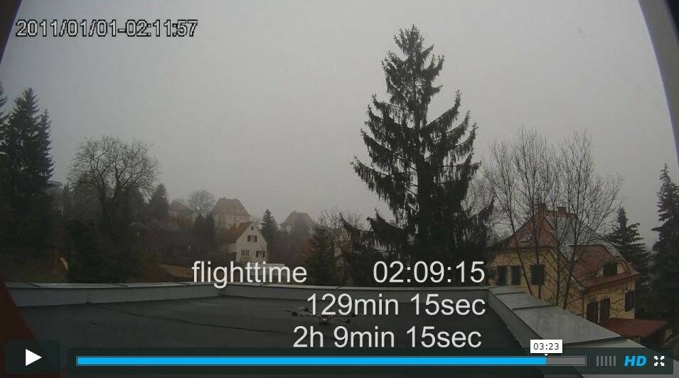

如果電池容量加大,重量上去了,槳就可以換更大(17吋或以上),這樣加大電池容量就有意義.
一旦所有重量都上去了,那電機就要換更大.....進入一個裝備競爭的循環中...就像底下這個2個多小時的視頻.
https://vimeo.com/84302289
