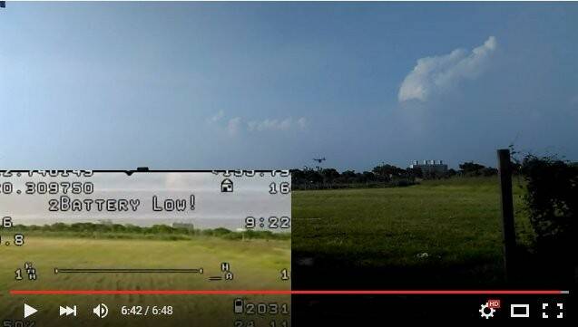

就是影片這台70分鐘的:
https://www.youtube.com/watch?v=_gSaxbloPXY
如果看不到視頻,則OSD截圖(9:22是超過59:59由0開始重數,新版OSD固件我已改成數到99:99了)
