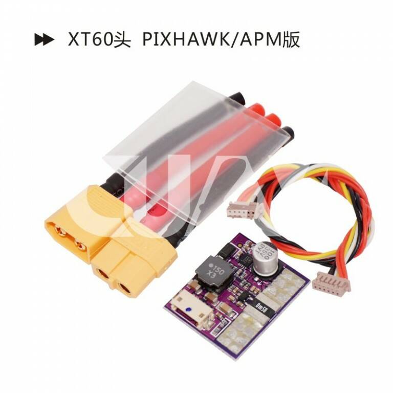

電源模組蠻重要的,最好選大廠且輸出是5.3V的. 外掛的BEC也要慎選,好的BEC穩壓能力好且不會干擾圖傳設備.  詳情 回復 發表於 2015年10月3日 08:15 PM
感謝K大的建議,我電源模組還不敢亂買,現在慢慢找比較看看再換上。現在遇到的問題是我有時候上電 電變響(三聲)會響兩次最後的長音就不會響了,這時APM可以解鎖(Mission Planner有顯示解鎖)但是馬達卻是沒反映的,這  詳情 回復 發表於 2015年10月5日 11:02 AM
