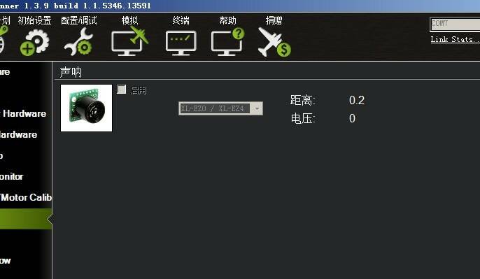

      這次去山東測試,飛機在載重的時候,飛行起來明顯感覺吃力,加上外界風的影響,飛機掉高特別嚴重,為此我想在飛機上面轉個聲納,看看掉高方面會不會好一點,您覺得加了超聲波會不會有改善? 這主要也是為了后續用自動航點飛行撒農藥做鋪墊,我們大陸這邊的飛防市場太大了,其實飛機撒農藥1畝地的飛機損耗成本是1rmb,飛手大概在4rmb左右,一畝地可以收款到10rmb,一架飞机正常可以飞到300亩地,一天的收入是很可觀的,話扯遠了
      我現在裝上聲納后,發覺一個大問題,就是在開啟聲納的那個復選框沒有辦法打鉤,后面查出原因是固件問題,3.2版本以上的固件,聲納復選框那里不能打鉤,3.2以下版本的就可以,可是問題是我的聲納是IIC的,按照官方要求是3.2以上的才能用,會不會是我哪里的設置沒有設置好,還請大大多多指教!
大大用的是客製版的Mission Planner(可能是大陸玩家自己搞的漢化版本),最好用官方認可的漢化版本,因為Mission Planner一天到晚在更新,所以聲納介面不一樣(如圖)! 工程用的機子最好是用Pixhawk,性能差很多喔! 尤其飛  詳情 回復 發表於 2015年5月22日 12:00 AM

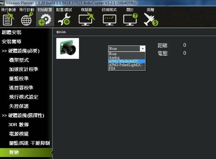

工程用的機子最好是用Pixhawk,性能差很多喔! 尤其飛行掉高/逆風抖動/外部控制/安全性/穩定性都要好上很多.
聲納範圍最多就7米(實際5米以下),實用性不高,不如用雷射測距儀,可以40米定高.

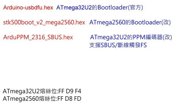

附件是我自己最終用的版本,用這個試試吧!如果熔絲被鎖或有些出廠故意鎖的,可以跟我一樣買一個RMB$100左右的高壓ISP.
管它怎麼鎖,直接暴力解開(淘X搜尋'AVR ISP 高壓編程器' 或 '熔絲恢複器').
註:別按照3DR官方的教程來刷,不要管JP?的位置...
2560及32U2都有自己的6Pin ICSP引腳,要刷2560就從USB旁的2560 ICSP來刷,而32U2則由GPS旁的32U2 ICSP(沒針腳則自己焊出來)來刷,也就是直接刷就對了,不過是兩顆ATMege.
刷的順序:
ATmega2560 bootloader->ATmega32U2 bootloader->ATmega32U2 PPM Encode->ATmega2560 APM固件.
