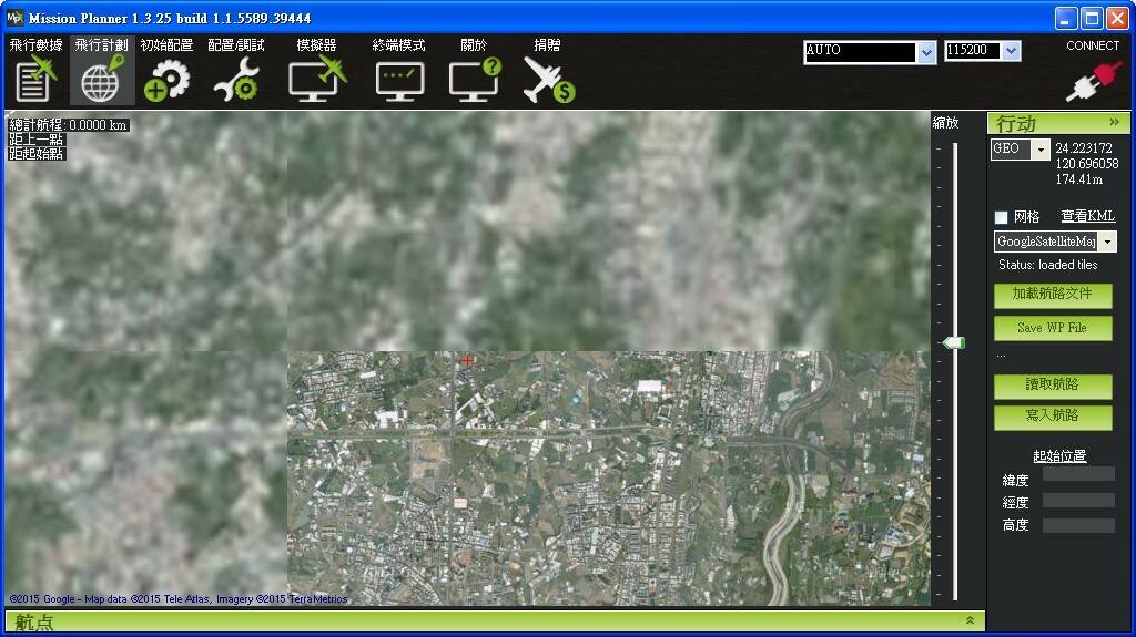

casio 發表於 2015年5月14日 10:40 AM
想請問一下K大,為何最近在MP裡的地圖拉大後解析都不清楚?
相同的地點用瀏灠器的GOOGLE MAP或是使用GOOGLE ...
如果地圖只是一層灰灰而已,看看是不是在機場(飛航管制區)附近.
如果是很嚴重那種,試試把cache砍掉.
C:\Program Files (x86)\Mission Planner\gmapcache
或重裝MP試試.
感謝K大回覆,依您的方法加上自己也試了很多方法也還是不行,快被打敗了 下圖可看到不同的圖層解析差好多,另外有些區塊大地圖都沒法顯示出來  詳情 回復 發表於 2015年5月15日 11:42 AM
發表於 2015年5月15日 11:42 AM | 顯示全部樓層
kris000 發表於 2015年5月15日 12:55 AM
上面的不顯示
上面的不顯示
那就怪了! 沒碰過這種問題...可能跟電腦有關係! 使用預載(地圖工具->讀取或預讀取)方式可以看見嗎?  詳情 回復 發表於 2015年5月15日 10:01 PM

 樓主| 發表於 2015年5月15日 10:01 PM | 顯示全部樓層
casio 發表於 2015年5月15日 11:42 AM
下圖可看到不同的圖層解析差好多 ...
