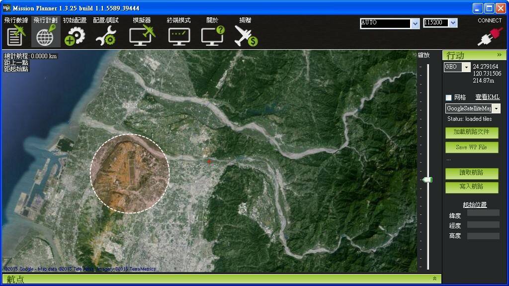

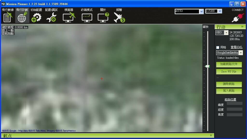

想請問一下K大,為何最近在MP裡的地圖拉大後解析都不清楚?
相同的地點用瀏灠器的GOOGLE MAP或是使用GOOGLE EARTH都是OK的
除了使用之前用過正常的MP版本還可正常顯示外,目前使用最新的1.3.25
地圖畫面像下圖這樣:
拉大前
拉大前
拉大後
拉大後
如果地圖只是一層灰灰而已,看看是不是在機場(飛航管制區)附近. 如果是很嚴重那種,試試把cache砍掉. C:\Program Files (x86)\Mission Planner\gmapcache 或重裝MP試試.  詳情 回復 發表於 2015年5月15日 12:55 AM
