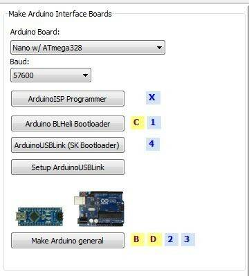

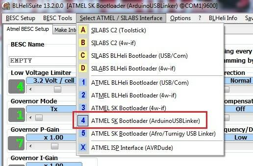

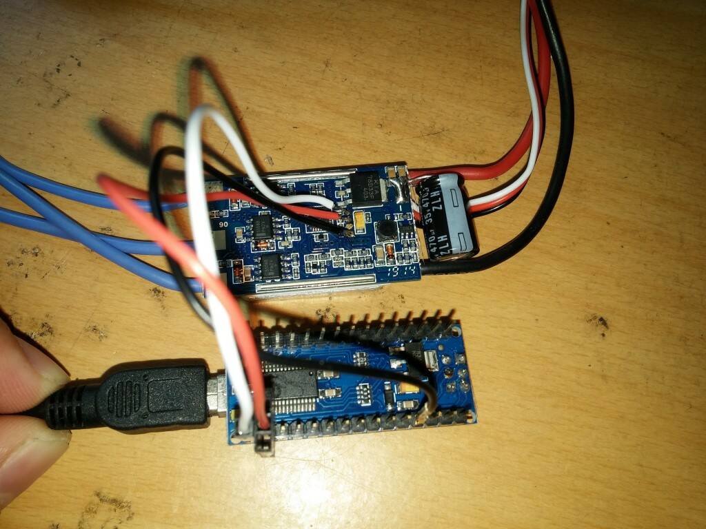

我有試過Arduino BLHeli Bootloader和ArduinoUSBLink(SK Bootloader).  至於電變跟Arduino的接線, 則是有參考您的接法, 和試過接GND/D2/D3. 但就是一直連不上或秀出下面的視窗.
再麻煩您幫我看看是那個環節出了問題呢? 謝謝!
大大搞錯囉! BLHELI有分為ATMEL及SiLabs兩種CPU,每種電變用的CPU不同,一開始就要先知道你的電變CPU是什麼(請查支援的電變列表,內有寫),好盈鉑金30A屬於SiLabs,選ATMEL當然不能連. 1.製作燒寫器 進到Make Interf  詳情 回復 發表於 2015年5月12日 10:56 PM

大大搞錯囉!
1.製作燒寫器
進到Make Interfaces頁,
Arduino Board選[Nano w/Atmega328],並選好Port,再按最底下的那個 [Make Arduino general]按鈕.
按下OK後就選 "4wArduino_Nano__16_PB3PB4v13200.hex"(不是Multi*喔! 現在是做燒寫器,不是刷電變).
2.點選[Select ATMEL/SILABS Interface]再選B,並選好Com Port再為電變通電,按[FlashBLHELI](第一次有可能會出現錯誤,再按一次即可,除非線接錯或前面步驟有誤),按下OK後就會出現要刷的固件列表,請依據電變選擇適合的固件(多軸為MULTI開頭的).
註:接法跟以前一樣.

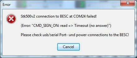

K大您好, 早上正好有時間試了一下, 但還是有問題, 再麻煩您幫我看一下.
現在可以Connect成功了, 但要刷的時候會得到下面的錯誤訊息.
另外我試了下面二種接法, 得到的錯誤訊息都一樣.
2.點選[Select ATMEL/SILABS Interface]再選B.註:是B才對,不是D.  詳情 回復 發表於 2015年5月13日 08:21 PM
