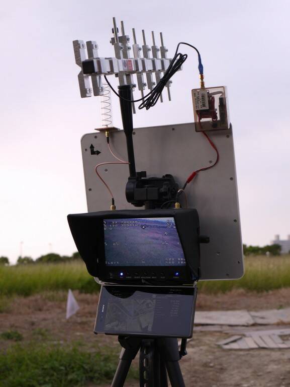

K大,
看到你的xbee天線怎麼那麼短,淘X上賣的都是長的。
另外請教,xbee 是否有地面端直接轉Wifi或藍芽信號的模組,我想直接讓手機接收。 謝謝!

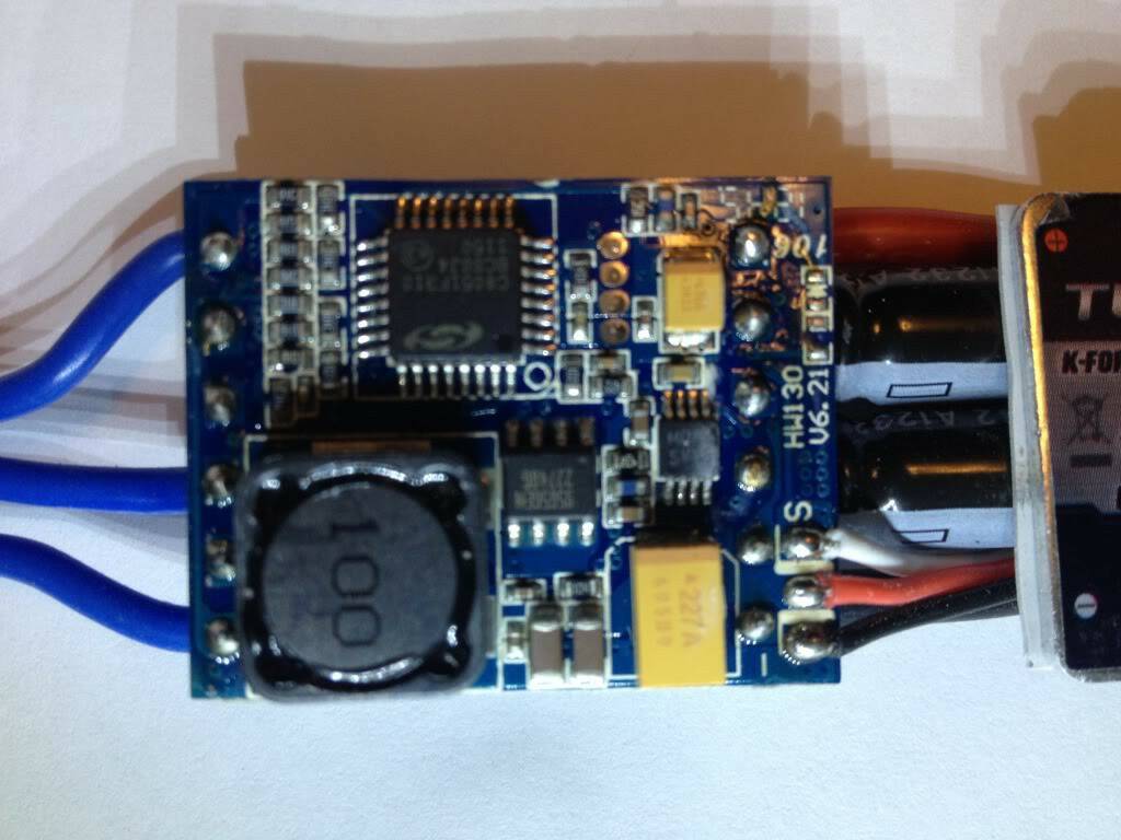

大大 我的 馬達 噪音很大聲  是不是要刷 電變? 才能改善?
小弟 電變 飛騰40A 有BEC的版本
拆開一看 ~
不知道要接哪裡
請大大指教
固件 大大有推薦的嘛? 還是都通用的?

在2公里半徑內用短的即可,如果要更遠必須換天線,我是用八節的八木天線,而XBee則用X-CTU設成最高功率輸出.
可以買一支藍牙模組再自己DIY(DIY方法找找前面幾樓),就像照片中右上角那個小盒子.
