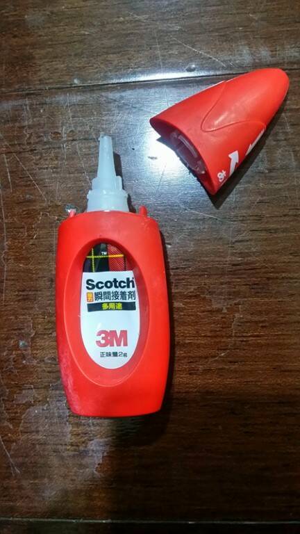

發表於 2015年4月24日 12:26 AM | 顯示全部樓層
pid27149 發表於 2015年4月24日 12:05 AM
用來收邊及補強,防止碳纖板發生縱裂用的
馬來西亞那邊沒賣這類的快乾膠嗎?
應該都有的吧?這是世界級的產品 ...
世界級產品。。。可是不懂名字也不知道該如何去找。。。
能用 GOOGLE 吧? 用"氰基丙烯酸酯"或"Cyanoacrylate"查應該有 用圖片找也行,除了化學式,也有產品的照片,看一眼應該就認得了  詳情 回復 發表於 2015年4月24日 12:48 AM
發表於 2015年4月24日 12:48 AM | 顯示全部樓層
@123456789 發表於 2015年4月24日 12:26 AM
能用 GOOGLE 吧?
 樓主| 發表於 2015年4月24日 02:10 AM | 顯示全部樓層
@123456789 發表於 2015年4月23日 11:56 PM
请问K大~只需要买这套就足够了对吗?
對的,這套足夠DIY很多的東西了.只要注意"鑽孔",其實不是用鑽的,而是用磨的.
如果用力一鑽,保證把碳纖維絲撕裂.
"瞬間接著劑" 到處都有吧!
玩固定翼的人一定會有,找不到就跟他們借一下囉!
是干了会变一块y满硬的白色透明塑料的那种快干胶?  詳情 回復 發表於 2015年4月24日 05:45 PM

發表於 2015年4月24日 05:45 PM | 顯示全部樓層
kris000 發表於 2015年4月24日 02:10 AM
如果用力一鑽,保證把碳纖維絲 ...
應該是吧! 因為我也不知道大大說的究竟是那種 只要是液體可以塗到碳板的傷口,硬化後很堅固就行.  詳情 回復 發表於 2015年4月25日 12:44 AM
