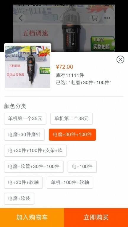

kris000 發表於 2015年4月22日 02:43 AM
不行吧!
碳管開孔都是用磨的,先用尖的鑽子輕輕的鑽出一個小孔,再依序(由小到大)換尖的擴孔砂輪輕輕的磨 ...
请问K大~只需要买这套就足够了对吗?
對的,這套足夠DIY很多的東西了.只要注意"鑽孔",其實不是用鑽的,而是用磨的. 如果用力一鑽,保證把碳纖維絲撕裂. "瞬間接著劑" 到處都有吧! 玩固定翼的人一定會有,找不到就跟他們借一下囉!  詳情 回復 發表於 2015年4月24日 02:10 AM
