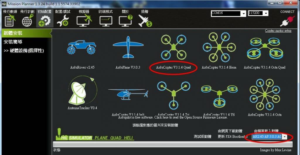

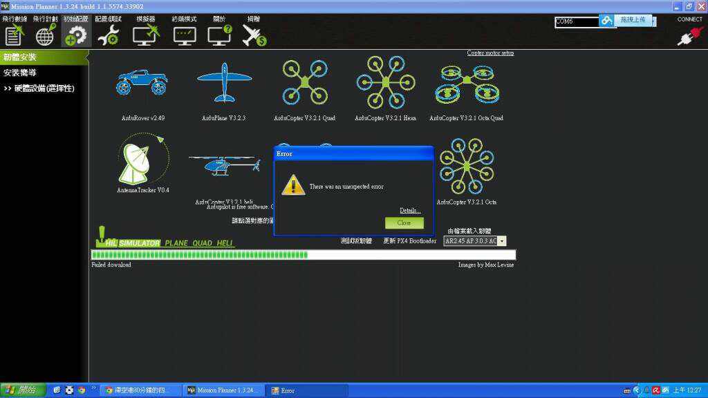

請問想刷回V3.14或V3.15...刷不回去..是我哪裡錯誤還是步驟不對
點選那個[較舊版韌體]再選V3.14或V3.15就會自動到3DR網站去抓舊版,此時畫面上方會出現版本編號(如圖). 大大是無法下載還是無法刷入呀? 如果無法下載可能3DR主機忙錄中或是電腦問題(嘗試重灌MP). 如果是無法刷入,  詳情 回復 發表於 2015年4月9日 03:29 AM

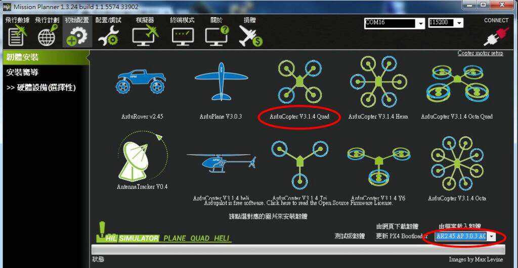

大大是無法下載還是無法刷入呀?
如果是無法刷入,嘗試當進度列跑到卡住時按一下APM的RESET按鈕,或是要刷的時候拔掉USB再插回去,多試幾次並嘗試按RESET的時機,或改用APM Planner或QGround來刷.
如果怎麼試都不行(再也無法刷入任何東西),那可能是bootloader有問題,某些板子刷V3.21會出現校檢錯誤,之後再也無法刷了(原因不明),此時要重燒bootloader(用USBASP+arduino燒).
