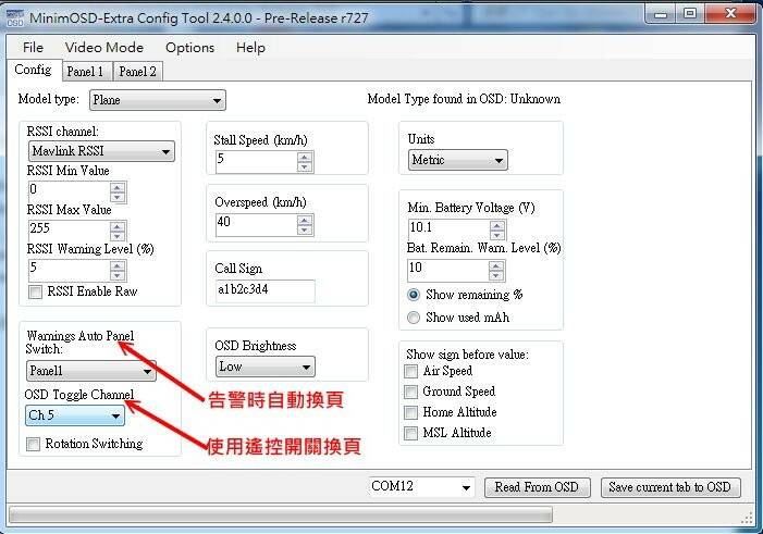

還有個osd問題,有時開起就會有疊畫面,有時候開起就沒出現 osd ,有時開幾分鐘疊畫會突然消失,
抓不到問題。感謝k大

幾個可能.
1.調參軟體中有兩個換頁設定(如圖,預設是打開的),當告警或開關切換時會自動跳到第二頁,而第二頁是完全空的畫面,所以必須disable這個功能.
2.預刷的固件是固定翼或比較奇怪的版本,請嘗試刷MinimOSD Extra(或我改過的Extar版本).
3.板子問題,有的板子電源有問題,也有的是散熱問題.
  如果不知道怎麼選板子,據我觀察市面上幾種流通的PCB板.
紫色優於藍色,而藍色又優於綠色(出問題的多半是綠色)
而迷你的(Cuav出的),早期有問題,但現在出貨的都沒問題.
4.如果板子上兩個焊點是焊起來的(就是下圖的單邊供電的用法),則嘗試改成兩邊供電.
改法:將那2個焊點解開,電源則由12V(圖傳輸出側)及5V(APM側)兩邊都要供應.
