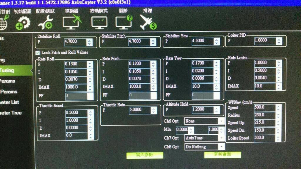

下面是原本的 朋友給我的PID value 配置幾乎一模一樣  整台都相同的
做完auto tune之後 PID數值如下
發現Rate roll 以及pitch差好多
起飛後機子有晃動的現象
想請問k大  這樣是否要重做auto tune 還是有哪邊出問題呢?

做auto tune最好不要拿別人已經微調好在飛的參數,因為有些參數可能被調了好幾倍,例如IMax就由500被調到1000,這些會影響自動調參. 建議先進MP還原預設值,重做羅盤/ACC/遙控校正,並使用預設PID來做自動調參. 調完參  詳情 回復 發表於 2015年3月20日 11:42 PM
調完參再依情況自己去做微調,也要打開logging的IMU檢查ACC-XYZ(震動值)是否合乎3DR的規定範圍.

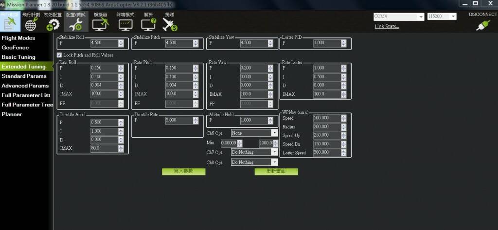

發表於 2015年3月22日 06:01 PM | 顯示全部樓層
本帖最後由 Advance07144 於 2015年3月22日 06:05 PM 編輯
K大好
下午趁空檔去做了Autotune

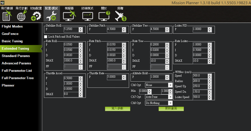

我把apm還為預設值 , 所有校正都做了一次
以下是apm的預設pid

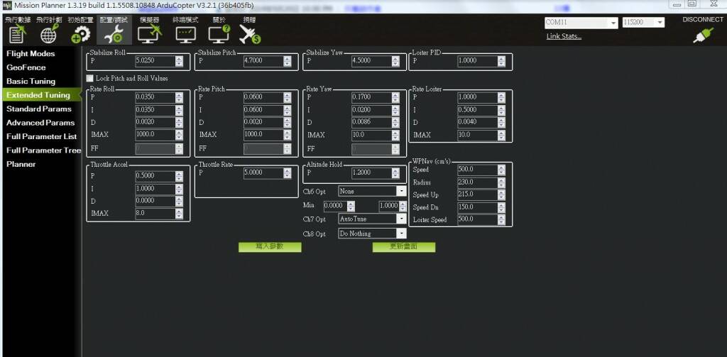

下面這個是經auto tune調整後的pid
調完auto tune後 馬上試飛
飛起來的感覺非常可怕  有點不受控制 像在盤旋 跟上次我使用朋友的pid值 做完auto tune飛行的狀況很類似
影片如下

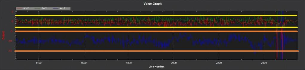

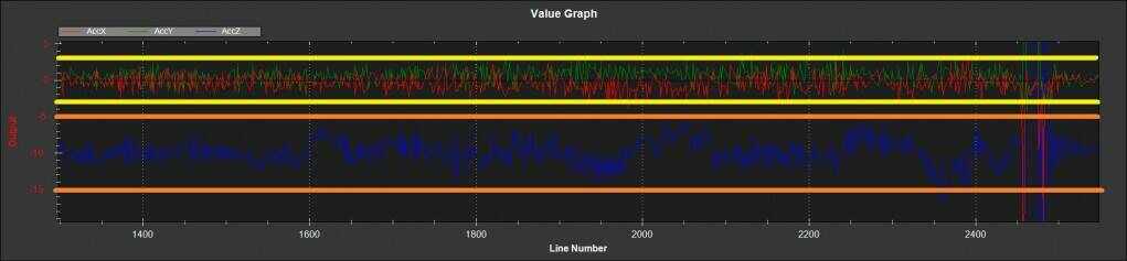

附上Acc的繪圖
不知道為什麼會這樣

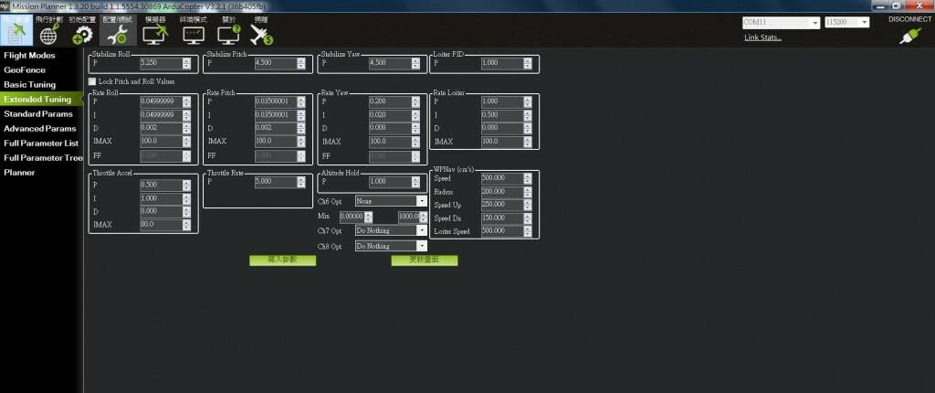

另外我剛剛更新了Mission Planner
原本調過的pid 卻顯示成這樣
用舊版的Mission Planner卻正常
-------四軸規格--------
Fy450 機架
GoRun esc 30A 電變
ATG 1047 槳
Tarot 2214 920kv 馬達
另外附上影片中飛行的log , 還請k大幫忙了 , 非常感謝!
newPID.rar (99.15 KB, 下載次數: 464)
PID太低,修正太慢... 通常自動調參都會往上增加或下修一些PID,大大的是由0.15降到 0.035(降了4倍). 可能要檢查外部(APM以外),例如電變是否開到直升機模式,或其它問題影響. 或先用預設參數+9045槳飛看看,這個屬很  詳情 回復 發表於 2015年3月22日 11:51 PM
