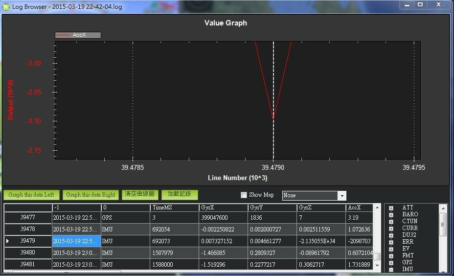

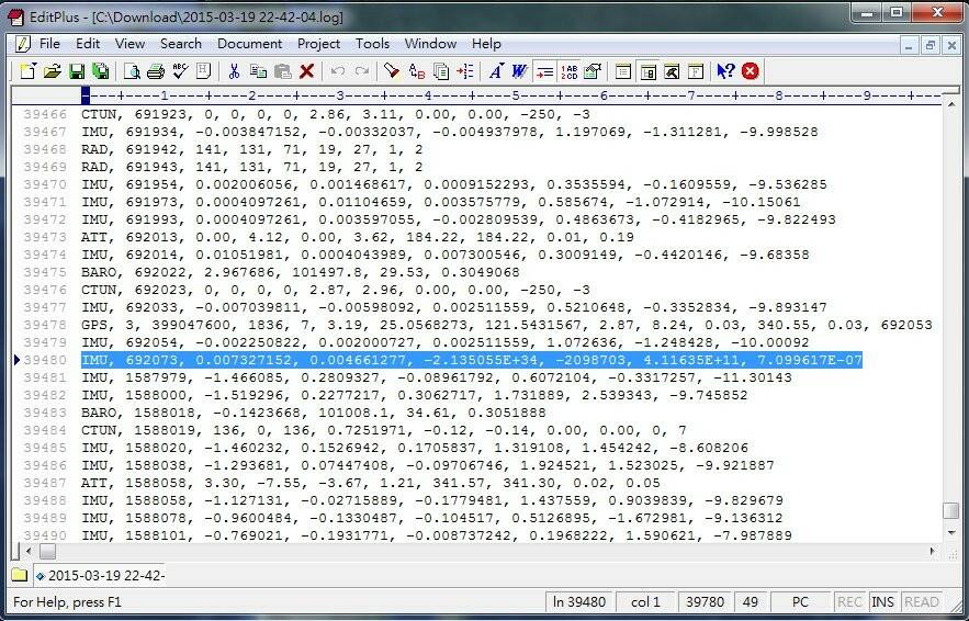

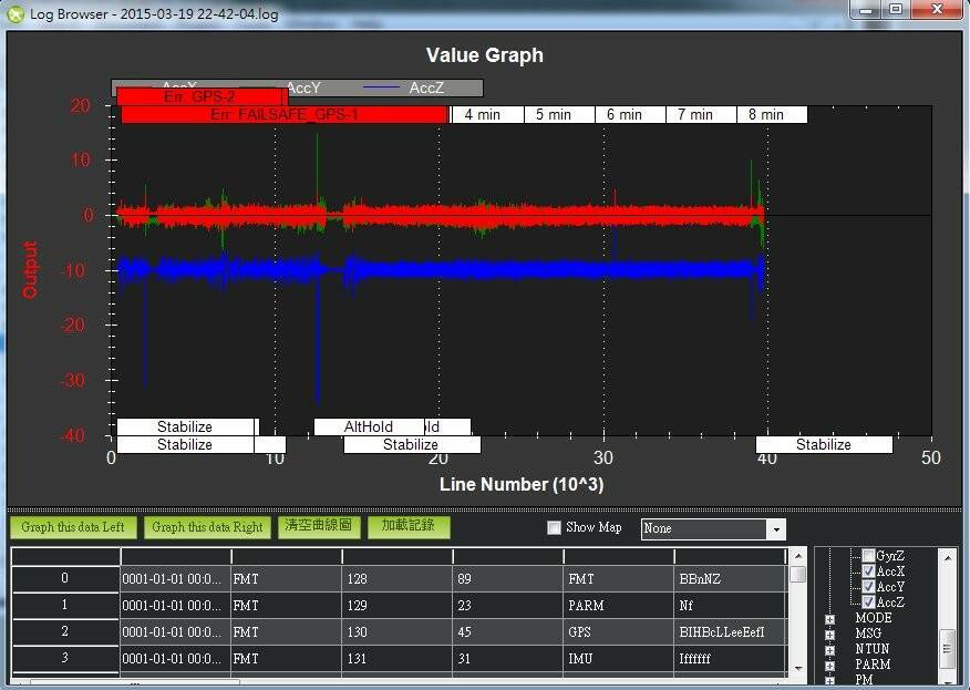

K大請教一下,附檔是我今天測miniapm的log,不知為何原因log中的accx,accy,accz沒辦法畫出圖來,方便幫忙看一下原因嗎? 謝謝

K大請教一下,附檔是我今天測miniapm的log,不知為何原因log中的accx,accy,accz沒辦法畫出圖來,方便幫忙看 ...
Log內的時間是用戳記儲存的,只是描述時間的順序關係,是相對時間而不是絕對時間.

Acc-X/Y/Z 無法顯示是IMU資料某一行的值溢位了,而Mission Planner為了呈現一個極端的值而掩蓋了正常的值!
我們只要把那行刪掉就好了(*.log用text編輯器很容易,*.bin要用binary編輯器).
刪除方法如圖...
1.把那個極端的點用mouse一直拉大到呈現為V形.
2.按一下那個V的中間底下列表就會找到問題出在第幾行.
3.把那行刪掉再儲存並重新載入log就看到圖3了.
