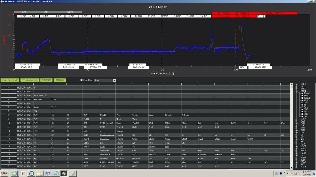

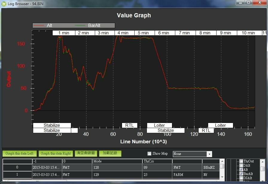

插入補問K大:
BarAlt合理的跳動範圍應該多小才算合理
我Log圖中BarAlt整體曲線看起是有重疊,但夾雜著大量高高低低密集的跳動值,這樣是否是氣壓計有受到電器干擾?若氣壓計干擾,發生原因大致為何?
  發表於 2015年3月17日 09:18 AM
氣壓計在+-1米內跳屬正常,MEAS MS5611精度差不多就這樣,只要線有跟隨在中間過即可. 要測高度必須讓高度有變化,因為停懸幾乎是靠ACC控高度的,停著不動反而是把氣壓計放大來檢視了. 換句話說...停懸高度定不住是震動(A  詳情 回復 發表於 2015年3月11日 12:48 AM

 樓主| 發表於 2015年3月11日 12:48 AM | 顯示全部樓層
nan868 發表於 2015年3月10日 08:33 AM
插入補問K大:
我Log圖中BarAlt整體曲線看起是有重疊,但夾雜著大量 ...
換句話說...停懸高度定不住是震動(ACC)引起,跟氣壓計關係不大.
