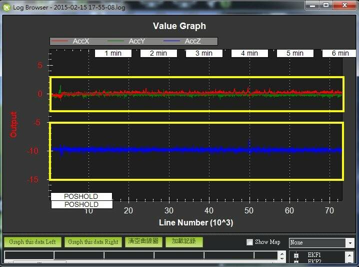

 樓主| 發表於 2015年2月23日 09:51 PM | 顯示全部樓層
本帖最後由 kris000 於 2015年2月23日 09:54 PM 編輯
casio 發表於 2015年2月23日 06:53 AM
感謝K大詳細的講解,但心中仍有一點納悶,是否因陣風的風速大容易造成誤判,Z軸ACC波動大那段是從機子開 ...
停懸時ACC-XYZ也太高了,離臨界點太近,只要震多這麼一點就發作了
突然往上衝的前幾秒振幅達到+-10(應該在+-5以內),特別高那些可以忽略,那個只是對突然往上衝的反應而已.
停懸時比較正常的ACC-XYZ如圖(某位飛友的log),黃色框是臨界範圍:
註:大大也可試著將Rate_Roll/Pitch_D由0.0065改為0.0020看看是否有改善.
感謝K大提醒,目前先重做減震,再依K大的方法調整參數看看,找時間再來試飛囉。  詳情 回復 發表於 2015年2月24日 11:26 AM
