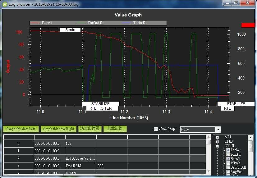

又要麻煩你了!可否幫我看一下墜機原因?  開自動飛行時飛太遠.叫回時不知什麼原因墜機了?還好有裝尋機器與手機板Droidplanne  利用定位與聲音警報順利找回機子
今天是背6S 10000 MAH ~感恩
logs.rar
339.99 KB, 下載次數: 644
log開不夠詳細,只能判讀發生情形而無法確定事故原因. 切到自穩後油門拉到底(綠色油門0%),此時機子失去平衡(往右倒),於是立即切到RTL再切到LOITER此時機子繼續翻轉,油門100%也無法恢復姿態,不到6秒就由100米摔到地上  詳情 回復 發表於 2015年2月22日 10:42 PM

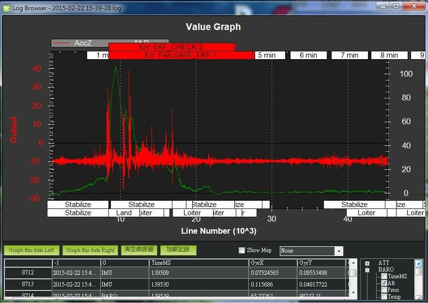

連2天差點炸機,想麻煩K大幫忙分析一下原因,昨天是因為雨勢變大丟星造成,今天卻是在懸停模式下機子突然自己往上竄,機子配備為TAROT 650四軸機架,郎宇4108 380KV馬達,蜘蛛30A刷Blheli電變,1555蜻蜓槳,掛三軸狗台,電池6S 4200mah全備約2.5KG。LOG檔如下,麻煩K大有空時幫我看一下可能原因為何,不然接下來有點不太敢飛了。
2015-02-22 15-39-28.zip
1.16 MB, 下載次數: 593
只是震動太大而已(必須在-15~-5之間). 震動造成ACC誤判(G力),以為機子瞬間掉了下來,於是油門=100%來拉高度,看起來就往上衝囉! 還好大大會切自穩嘗試數次來控制,一般人恐怕直接開RTL(或關控)摔機收場.  詳情 回復 發表於 2015年2月22日 10:30 PM
感謝K大詳細的講解,但心中仍有一點納悶,是否因陣風的風速大容易造成誤判,Z軸ACC波動大那段是從機子開始調頭到整個救機結束,完全取回控制後震動值看起來還在可接受範圍內? 當然減震部份還是要在處理一下,不然飛  詳情 回復 發表於 2015年2月23日 06:53 AM
切到自穩後油門拉到底(藍色油門0%),此時機子失去平衡(往右倒),於是立即切到RTL再切到LOITER此時機子繼續翻轉,油門100%也無法恢復姿態,不到6秒就由100米摔到地上.
可能原因:
1.馬達有堵轉可能(油門0%突然100%就轉不起來了)
2.機械問題(斷槳/機架鬆脫之類)
3.APM有Bug.
感謝k大熱心回覆~飛機已修好今日在測試看看  詳情 回復 發表於 2015年2月23日 10:13 AM
