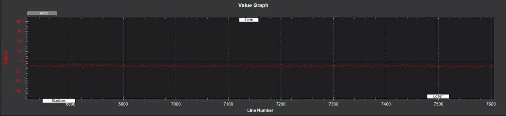

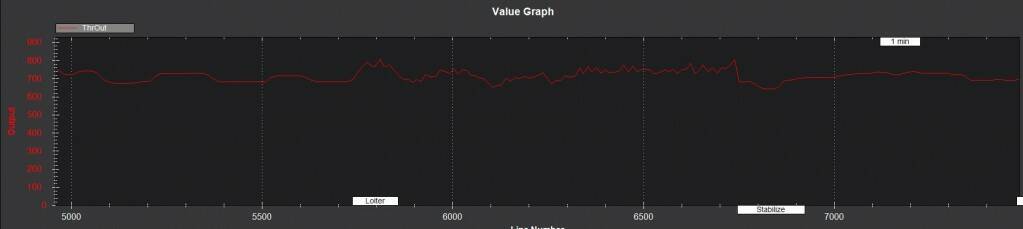

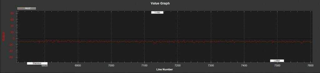

看一下thr_out曲線及IMU的Acc-Z.
看是不是震動太大而誤以為掉高.
感謝K大回覆
附上曲線圖
ACC_Z
Thr_out
請問K大曲線這樣震動算大嗎?
震動值OK,不是因為震動而上升. 倒像是... 用自穩升空油門位置在70%停懸,切到Loiter後油門卻一直沒回中,這樣當然一直往上.  詳情 回復 發表於 2015年2月9日 11:47 PM

ACC_Z
震動值OK,不是因為震動而上升.
倒像是...

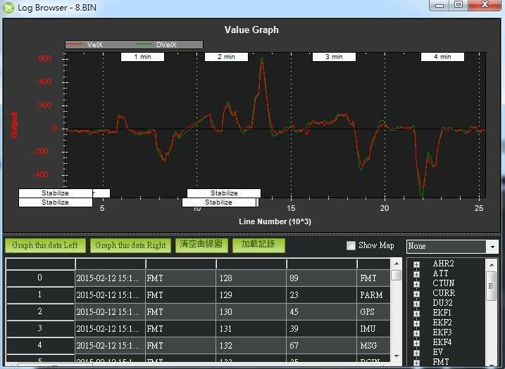

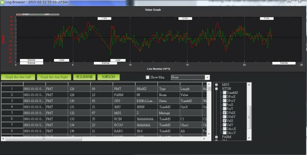

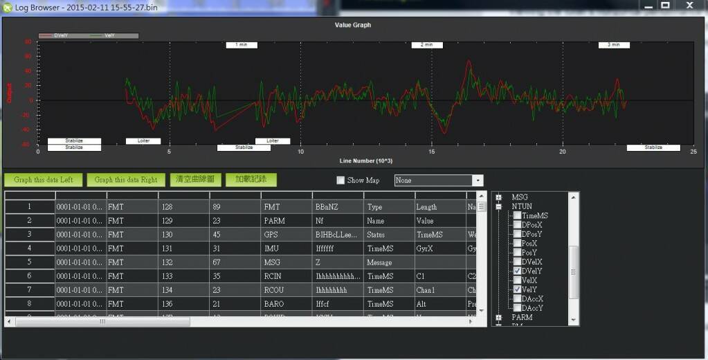

原來如此!!還可以這樣調整!! 後來我去做了試飛 以下是開啟loiter後的影片 依照官方的loiter mode頁面查看了DesVelX對VelX以及DesVelY對VelY的圖,還是有相當差距 [attachimg]1212602[/attachimg][attachimg]1  詳情 回復 發表於 2015年2月13日 01:03 AM

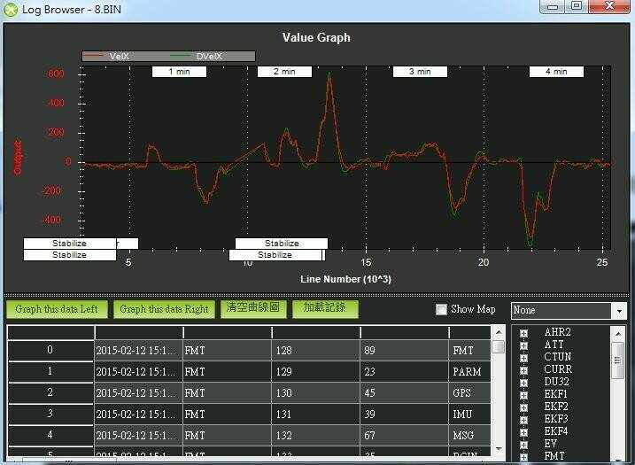

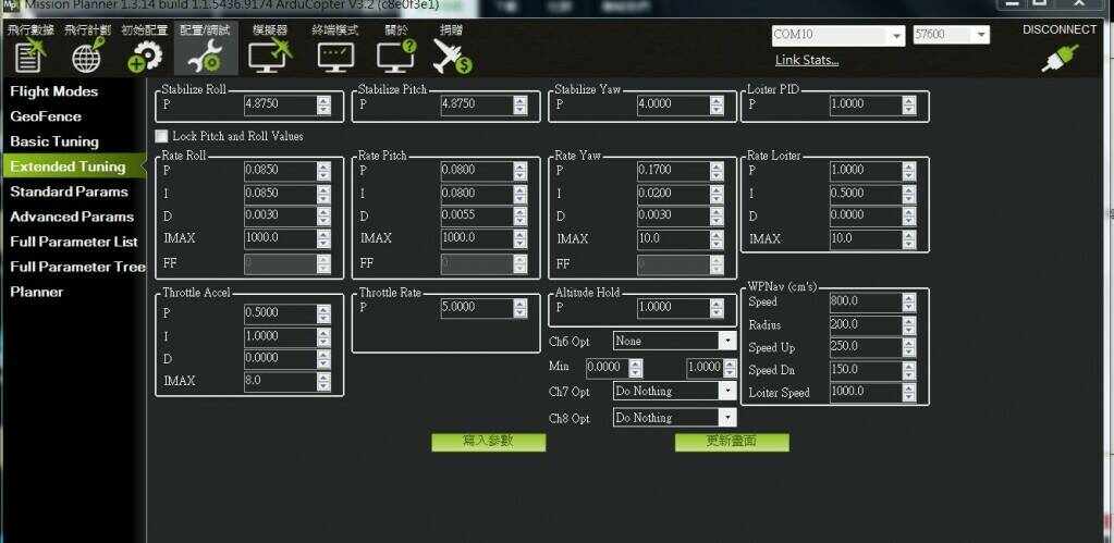

想請問k大如何讓他達到最佳狀態,還是說需要從PID去下手,從入手APM開始就一直使用他的初始數值都沒有去動過
做一次自動調參吧! 做好後再自己慢慢微調,目前的PID跟適用PID差太多了,剛接觸APM的人恐怕無力自己手動調到很好,可藉助Auto tune把參數接近後再下手調. 那個曲線是"預期修正"與"實際修正",如果預期與實際完全相同則1  詳情 回復 發表於 2015年2月13日 01:29 AM
那個曲線是"預期修正"與"實際修正",如果預期與實際完全相同則100分,但那是不可能的,只能儘量接近,例如我的.
K大 我有找到您之前分享的調PID步驟如下 1.進Terminal下Erase命令將Setup及Logs清空,並重刷最新固件(正式版的). 2.Compass/Accel/Radio校準. 3.設定Flight Modes,如果開關沒有特別的習慣,則按照我的(左手控機,右手  詳情 回復 發表於 2015年2月13日 01:52 AM
