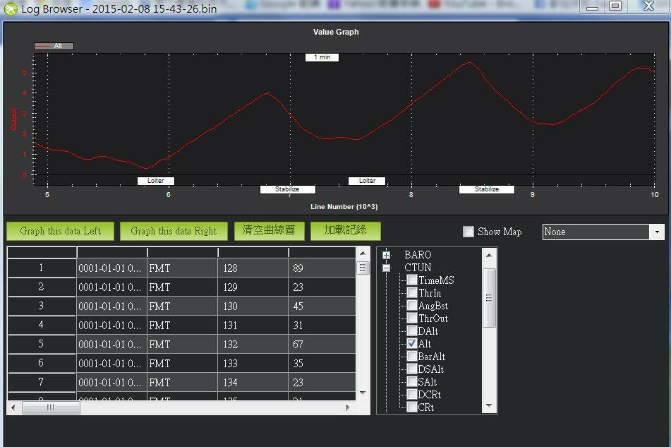

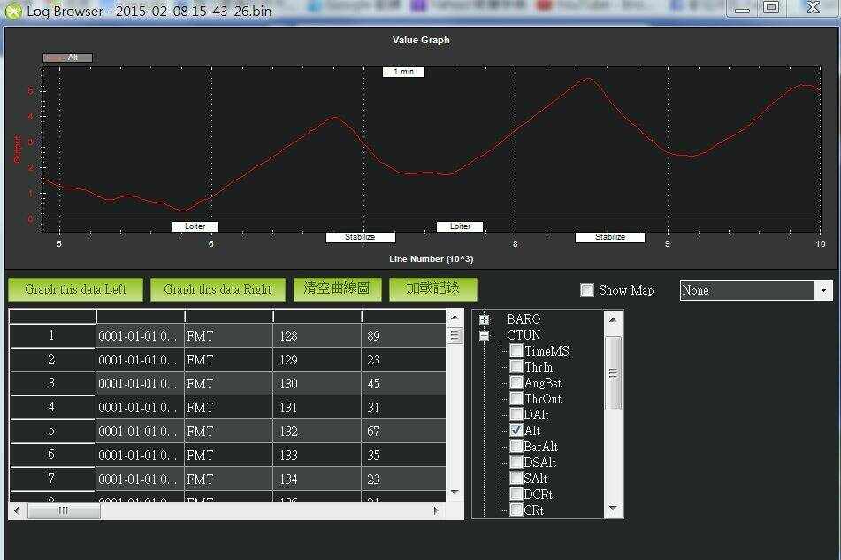

發表於 2015年2月8日 07:18 PM | 顯示全部樓層
K大好 想請教k大
小弟我最近替機子裝上GPS
想試試Loiter模式
stablize模式起飛一定高度後(大約3公尺),開啟Loiter,結果機子越飛越高 不知道怎麼回事
看一下thr_out曲線及IMU的Acc-Z. 看是不是震動太大而誤以為掉高.  詳情 回復 發表於 2015年2月8日 09:48 PM

感謝K大回覆 附上曲線圖 ACC_Z [attachimg]1210705[/attachimg] Thr_out [attachimg]1210706[/attachimg] 請問K大曲線這樣震動算大嗎?  詳情 回復 發表於 2015年2月9日 01:30 AM
