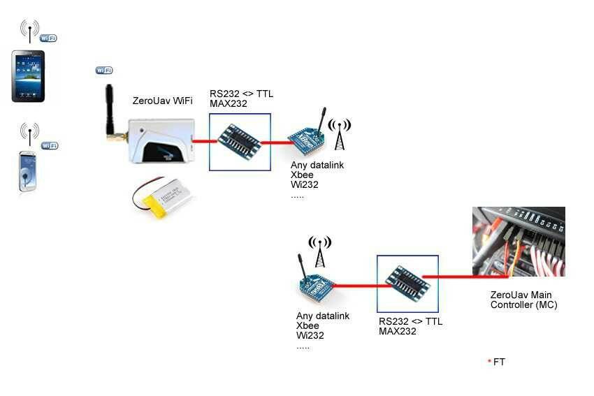

請教K大,
我想使用XBEE PRO 900 在零度飛控上,零度是RS232。
那我須要的物品清單如下不知道對不對,請幫我看。謝謝!
1)XBEE PRO 900     X2
2)USB XBEE适配器   X1
3)TTL XBEE 适配器   X1
4)天線 x 2
網路上零度的配置參考圖如下,請給我建議。謝謝!

hccpda 發表於 2013年10月31日 08:35 PM
請教K大,
那我須要的物品清單如下不知道對不對,請幫 ...
XBee的底座可以買USB及TTL都有的,這樣只要相冋的兩個即可.
用X-CTU設定時也不必拔來拔去.
零度是採用RS-232準位而不是TTL準位,所以必須用MAX232將TTL<->RS232轉換.
可以買現成的RS232轉TTL模塊,或是自己DIY一個小電路,之前我在
http://www.rctw.net/forum.php?mod=redirect&goto=findpost&ptid=138215&pid=1857443&fromuid=51127
有DIY這個東東,線路一樣的.
