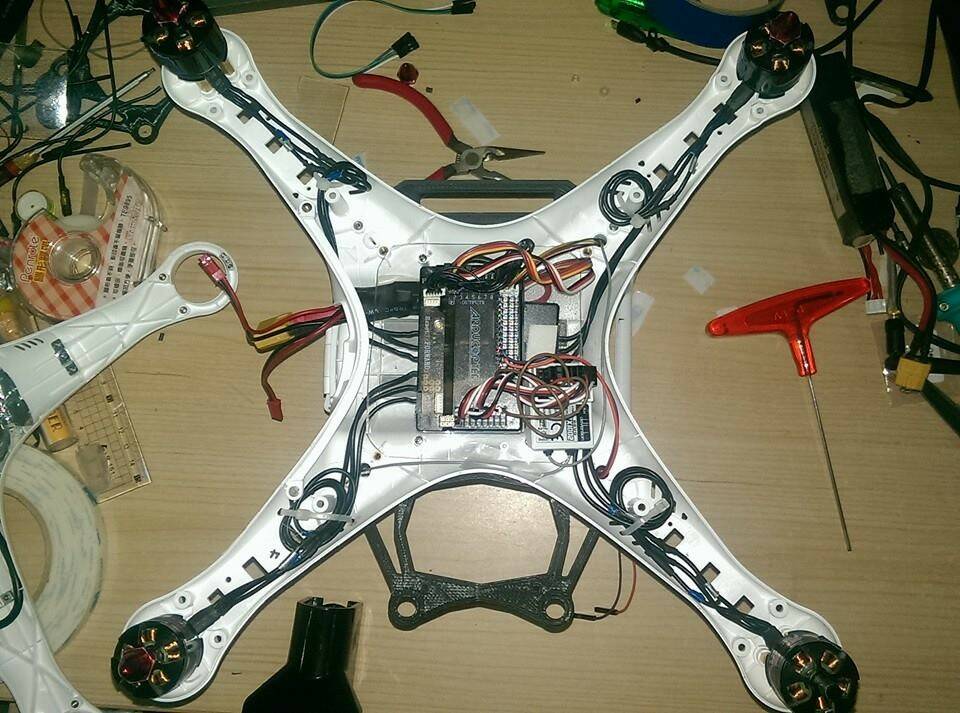

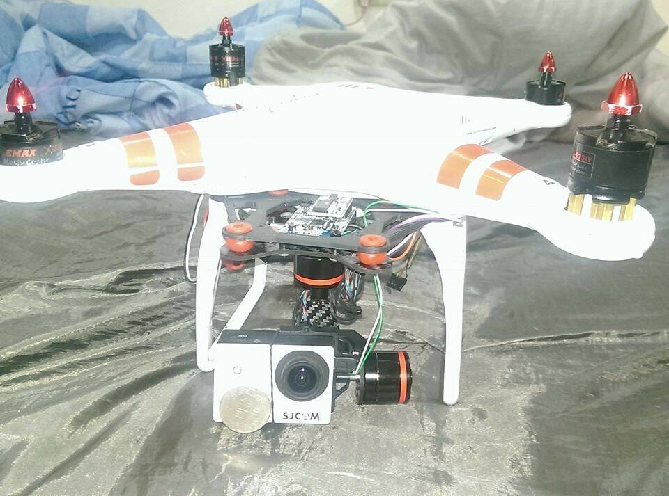

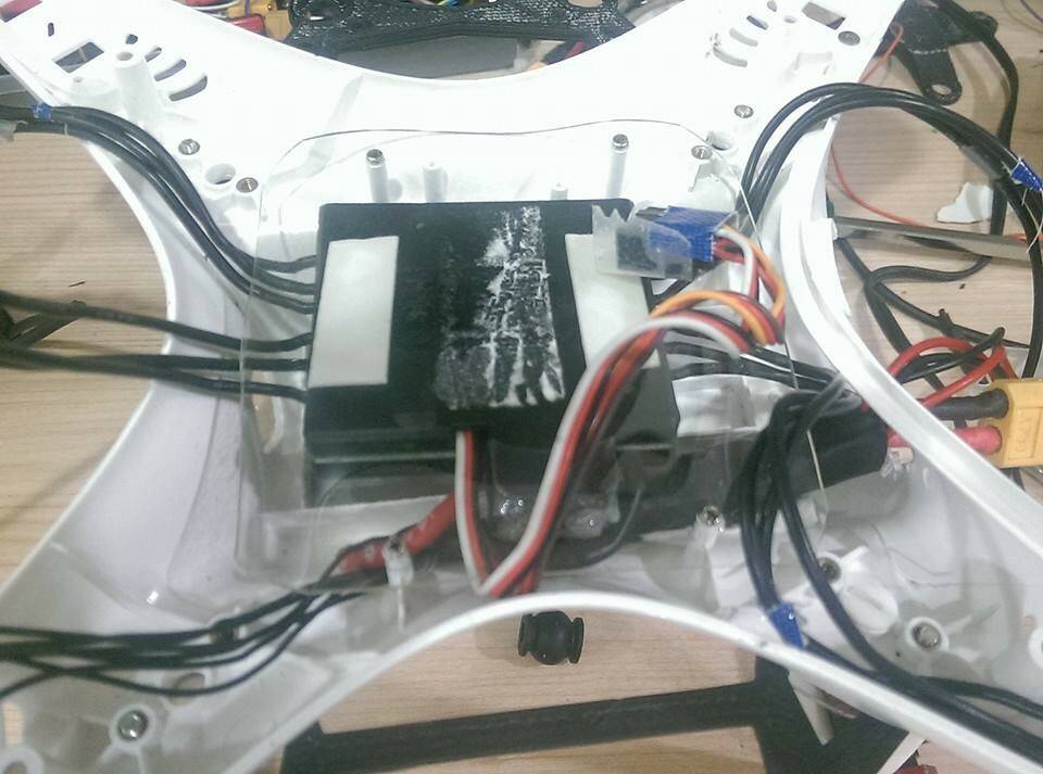

apm 類似小白? 之前有買類似小白外殼,但電變找不到地方塞,就晾在那裡有段時間 S大可分享內裝照片,電變型號,也想打造台 apm 小A
我是把我小白1的殼拿來用 因為是四合一電變 所以空間算還可以 電池我後置 因為要前置雲台 裝備 APM 2.6 (fireware 3.2) 4 in 1電變 EMAX 2213935KV 馬達 1045槳 Devo 10 控/接收 小白P1殼 HMG3dM雲台 Sj4000 TS  詳情 回復 發表於 2015年1月29日 09:31 AM

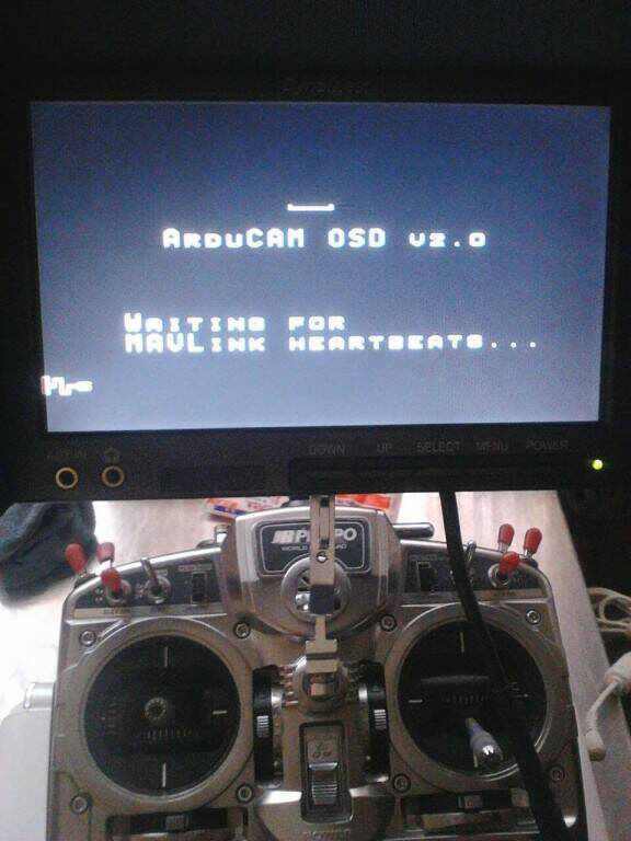

K大
在外國網站看到一篇針對DJI NAZA設置窮人的OSD,有分初中高3級,我不是電子系所以我選初級,我照著做,包含那條分享原來gps的線,可是還是無法使用,連接後都出現這個畫面,應該是我英文不好,漏掉一些環節吧!
K大英文不錯,幫我看看,謝謝!
刷的固件不對吧! 這個看起來像MinimOSD官網的,這有修改過的嗎? 應該是要刷第三方改過的版本.  詳情 回復 發表於 2015年1月28日 03:35 AM

jason084 發表於 2015年1月27日 02:14 PM
K大
在外國網站看到一篇針對DJI NAZA設置窮人的OSD,有分初中高3級,我不是電子系所以我選初級,我照著做, ...
刷的固件不對吧!
應該是要刷第三方改過的版本.
例如Minnazaosd這個第三方修改的:
https://code.google.com/p/minnazaosd/
要先checkout把source拿回來用Arduino編譯再上傳到MinimOSD.

發表於 2015年1月29日 09:31 AM | 顯示全部樓層
ap 發表於 2015年1月25日 07:59 AM
apm 類似小白? 之前有買類似小白外殼,但電變找不到地方塞,就晾在那裡有段時間 S大可分享內裝照片,電變型 ...
我是把我小白1的殼拿來用
裝備
4 in 1電變
EMAX 2213935KV 馬達
1045槳
Devo 10 控/接收
小白P1殼
HMG3dM雲台
Sj4000
TS832圖傳
