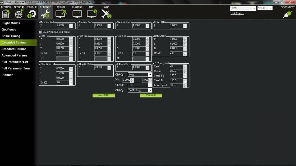

k大  小弟我的apm小白(330mm) 今天試飛調參算滿意了  還不會上傳log@@ unnamed.jpg pid 如下
接近大疆小白的飛行特性

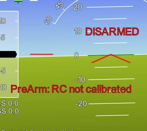

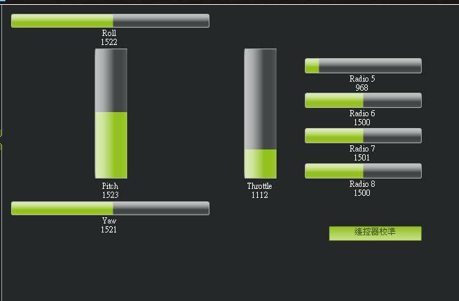

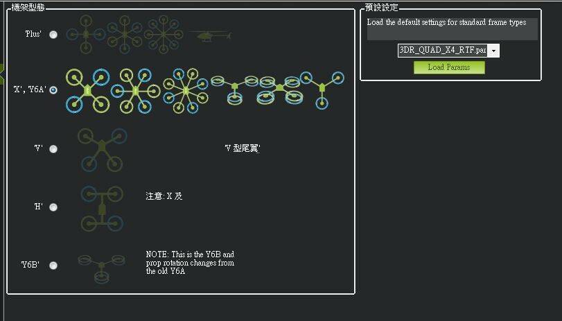

有一段時間沒模APM 版本已經3.XX  遇到一些不解的問題? 請教各位前輩
會出現自檢遙控器未校準!! 遙控器已經校準過?
機架型式 設定怎樣設定QUAD X4 ?

QUAD X4選的是對的(X型不管是四軸/六軸/八軸都是選同一個),上面那個則是十字型. 確定有按了[遙控器校準]並依照指示在正確的桿位按OK,並移動搖桿到行程極限? 如果正確做了還這樣,則先到參數頁按[回復預設值](或先刷  詳情 回復 發表於 2015年1月23日 11:43 PM
如果正確做了還這樣,則先到參數頁按[回復預設值](或先刷舊的3.1x版再進終端模式輸入SETUP及ERASE指令,做完再刷回3.2x版),並重新做一次校正.
ap
先刷飛機 在刷多軸恢復正常了  發表於 2015年1月24日 02:56 PM

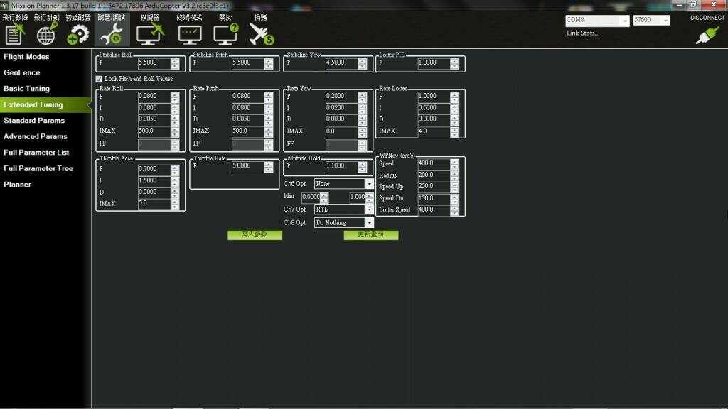

K大
3S配1045槳,Thr_Mid有改善,但震動好像有變大,可是實際飛行過程中似乎沒太大變化!!
附上Log檔,謝謝!!!
2015-01-23 19-36-43.rar
858.53 KB, 下載次數: 457
這個就比較正常,但槳似乎不是很好(沒做平衡?),震動到影響高度修正.試飛高度也太低了,分不清是地面效應還是感度問題.  詳情 回復 發表於 2015年1月25日 03:31 AM

jason084 發表於 2015年1月24日 08:32 PM
K大
附上Log檔,謝 ...
