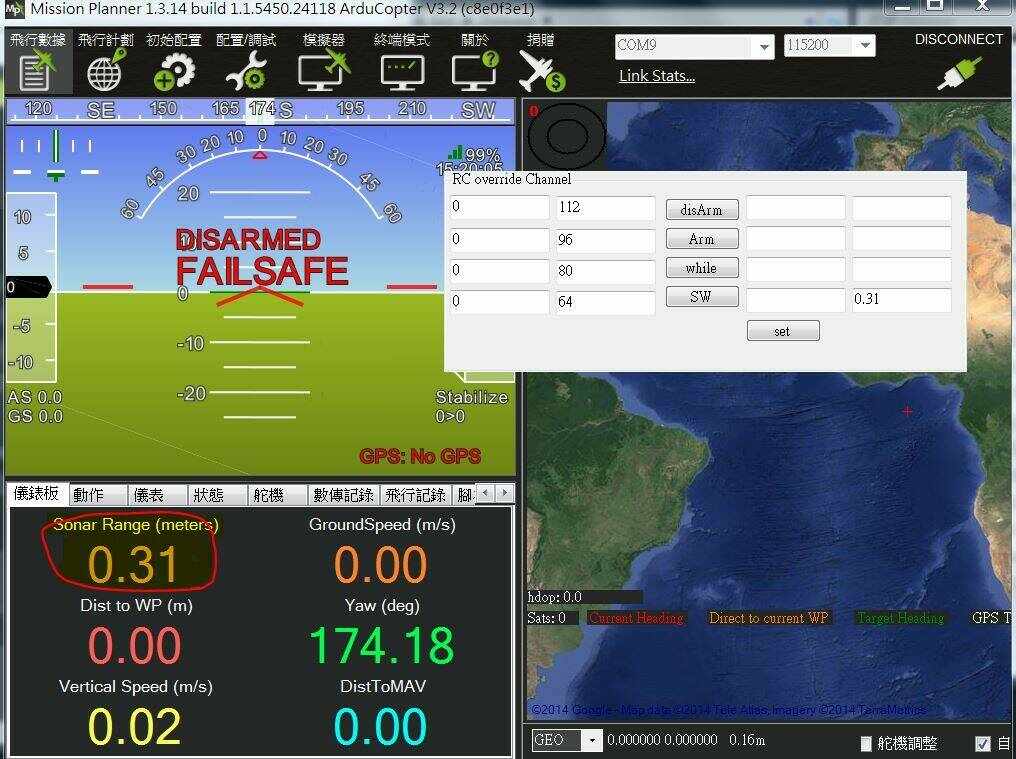

k大您好
小弟日前購入聲納並且裝上apm
發現無法從mission planner直接抓取聲納及時資料  查看mission planner的source code後
發現sonarrang與sonarvotag這兩個值都是0,與mission planner顯示的一樣
只有在終端模式有辦法讀取到sonar的資料
請問k大有什麼辦法能讓mission planner即時顯示聲納資料嗎 ?
發表於 2014年12月3日 03:22 PM | 顯示全部樓層
本帖最後由 Advance07144 於 2014年12月3日 03:25 PM 編輯
已解決!!!
將韌體更新至AC3.2即可!!並且依照下列網站設定參數!!
http://copter.ardupilot.com/wiki ... er-maxbotix-analog/

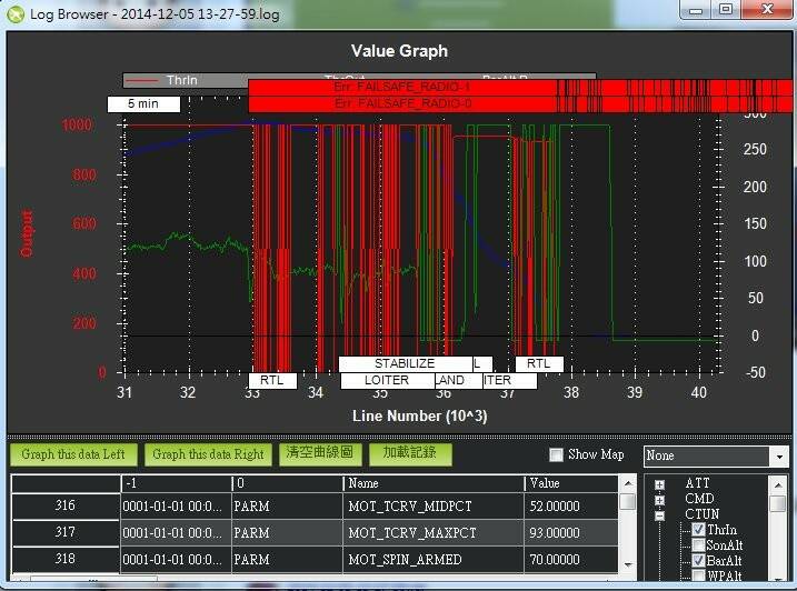

K大不好意思.我有組一台塔羅650 X4180S 好盈柏金30A APM 6S 5200 最後一次不明原因炸機.可否幫我分析一下記錄檔.謝謝
2014-12-05 13-27-59.rar
939.98 KB, 下載次數: 314
遙控訊號的問題,正上方的訊號是最弱的,在280米高no控. 由CH3觸發油門F/S而進入RTL自返後,訊號夾雜大量亂碼被當成是取回控制權,於是就在RTL/STAB/LAND跳來跳去,一下STAB+100%油門,一下又油門0%.... 雖然我不太贊成"關  詳情 回復 發表於 2014年12月6日 09:49 PM

 樓主| 發表於 2014年12月6日 09:49 PM | 顯示全部樓層
newls56 發表於 2014年12月6日 11:11 AM
K大不好意思.我有組一台塔羅650 X4180S 好盈柏金30A APM 6S 5200 最後一次不明原因炸機.可否幫我分析一下記 ...
雖然我不太贊成"關控救機",但這個例子是有效的.
這個現象也曾困擾我,解決方法如下(選1種或多種):
1.使用433增程,可以經由設定來防止這種巧合(亂碼被當成是玩家要取回控制權).
例如:F/S後不再輸出訊號(強迫一定要自返),或F/S delay等方式.
2.CH7&CH8不要做為飛行模式的用途.
3.巧妙的分配飛行模式.
  a.沒用到的模式預設為STAB,全改為Loiter.
  b.常用的模式不要跨越其它模式,例如常由Stab到Loiter,則Stab跟Loiter之間不擺其它模式.
  c.模式1及模式6不要為Stab,因為頭尾的值是接收機恢復後的可能預設值(通常CH5 pwm=0或最大).
4.觀察OSD的RSSI強度,如果判定發生這種現象,關控吧!
