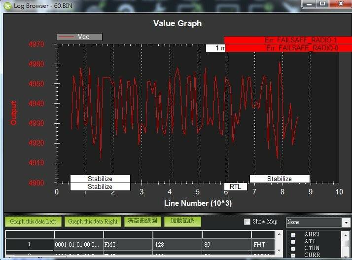

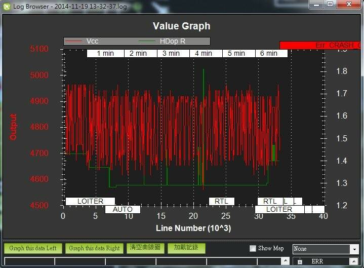

henri 發表於 2014年11月23日 09:45 AM
我是用3DR的電源模組,但是遙控接收也從apm吃電,這樣有關係嗎?
接收這樣接是可以的.
但問題不在接收機,是供電要穩定
每個人的電源供應曲線都如圖一
電壓異動幅度都在0.1V以內,圖一最低4.91V最高4.96V(壓差0.05V)
圖二是大大的
4.55V~4.95V(壓差0.4V,穩壓效果相當差)
建議換一顆電源模組,也不排除電源模組是好的,而是某個設備吃電相當兇(例如舵機).
