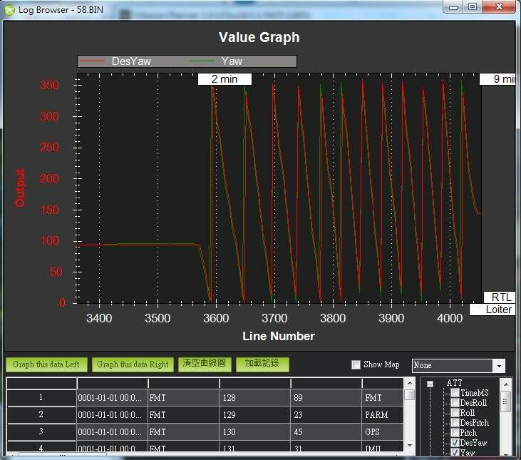

Mark88 發表於 2014年11月20日 11:36 PM
K大 再請協助
一飛上去就NO控 ,機子飛到12m樹上 ,叫了一台吊車來撿機子 記錄檔 56.bin
這台機子有調好正常飛行過嗎(Loiter/RTL正常否)? 看log很怪!
THR_MID這個值不該會是630才對,RATE_?_P=0.22(很少有機子這麼高,尤其電流不大,效率高的機子).
RTL往反方向飛去,但羅盤看起來設定又對.
建議用3.2版重調一次,先把參數還原出廠值,把PID降低些再慢慢拉上去試,校準(羅盤&ACC&遙控器)也重新做過,並開啟有IMU的log(LOG_BITMASK=958).
遙控器也蠻可疑的,圖中這個自旋就像是自己打的,而PIXHAWK只是照著反應而已.
uki
  發表於 2015年1月3日 09:06 AM
這台機子有正常飛過 ,Loiter/RTL 都正常 THR_MID 值沒有特別設定 NO控 是在鯉魚潭 .一升空就NO控 切RTL 還是朝反方向飛 ,那邊有軍方電台 初步猜測是電台影響所以由樹上拿下機子 就馬上就在飛一次.都又正常 機子P  詳情 回復 發表於 2014年11月21日 08:48 PM
