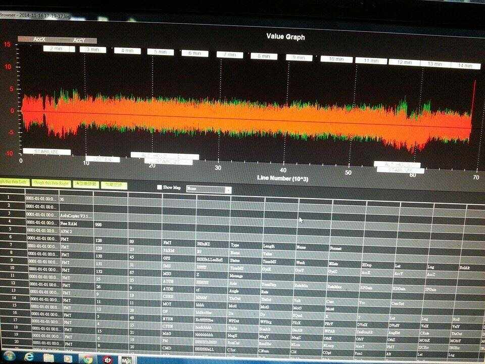

發表於 2014年11月19日 08:33 PM | 顯示全部樓層
k大~想麻煩你把小弟的飛機健診一下!! 有一張Acc x  Acc y 圖~不知是否震動過大~~是槳的問題嗎??謝謝!
2014-11-16 17-19-17.log.rar
63.48 KB, 下載次數: 438
uki
  發表於 2015年1月3日 09:05 AM
+-3是容許的最大範圍,大大的+-5 這種很平均的震動曲線用避震棉或矽膠很容易可濾除,由槳平衡也可改善.  詳情 回復 發表於 2014年11月20日 12:24 AM
 樓主| 發表於 2014年11月20日 12:24 AM | 顯示全部樓層
OKOK777 發表於 2014年11月19日 08:33 PM
k大~想麻煩你把小弟的飛機健診一下!! 有一張Acc x  Acc y 圖~不知是否震動過大~~是槳的問題嗎??謝謝! ...
+-3是容許的最大範圍,大大的+-5

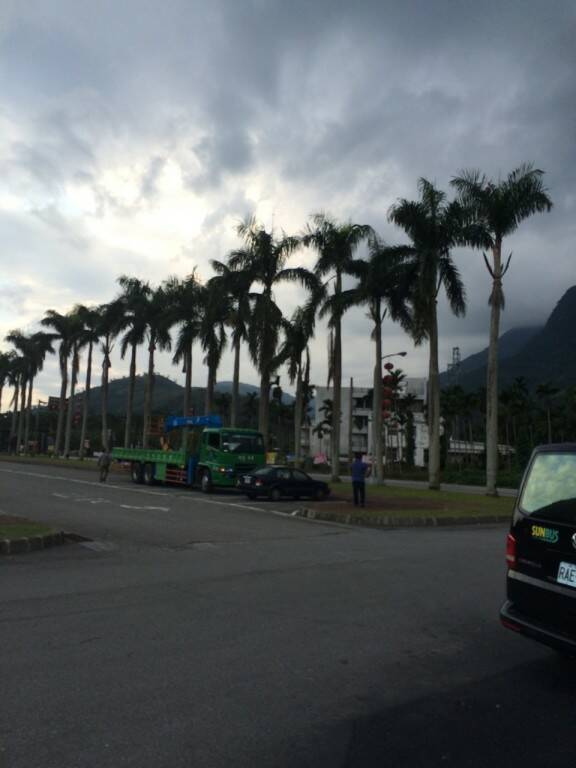

發表於 2014年11月20日 11:36 PM | 顯示全部樓層
本帖最後由 Mark88 於 2014年11月21日 01:03 AM 編輯
K大 再請協助
一飛上去就NO控 ,機子飛到12m樹上 ,叫了一台吊車來撿機子 記錄檔 56.bin
檢下來後再飛一次正常 紀錄檔  57.bin
晚上去 再去飛  飛沒多久 飛機自旋 墜機  紀錄檔 58.bin
請k大協助診斷,謝謝
LOGS.rar
142.91 KB, 下載次數: 575
uki
  發表於 2015年1月3日 09:06 AM
這台機子有調好正常飛行過嗎(Loiter/RTL正常否)? 看log很怪! THR_MID這個值不該會是630才對,RATE_?_P=0.22(很少有機子這麼高,尤其電流不大,效率高的機子). RTL往反方向飛去,但羅盤看起來設定又對. 建議用3.2版重調  詳情 回復 發表於 2014年11月21日 01:36 AM
