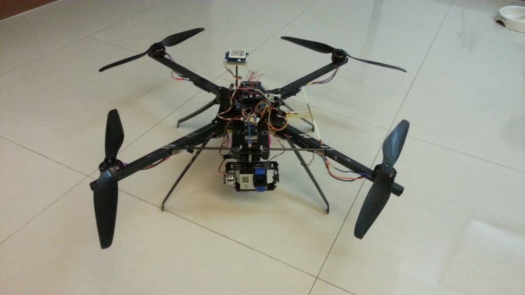

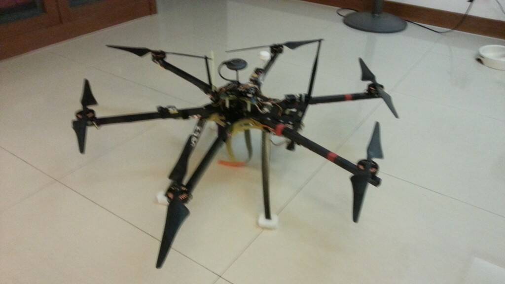

我用15mm carbon 方管自製機架,中心載板為1mm玻籤板,4腳為用F3A 的 C.F. 腳
800mm 6 軸 不含電池 1950g 恆力4822
750mm 4 軸 不含電池 1420g 郎宇 x3508S
裝備皆為pixhawk, 5.8g 2w, 無刷雲台,gopro3,xBee數傳, 不用分電盤,不用金插 全部直焊 省重又避免接觸不良

請教一個問題,那你5v, 12v供電用BEC解決嗎?兩個BEC含線材的重量多少?  詳情 回復 發表於 2014年11月9日 07:54 PM
是的 我用5v 12v BEC各一個兩個共16.5g 12V 給雲台,5.8g發射,攝影機 (其中四軸我用橘子接收數傳 也用到12V) 5V 給飛控和橘子 (橘子接收的發射模組我由3.3V改為5V提升發射功率)  詳情 回復 發表於 2014年11月9日 08:49 PM
