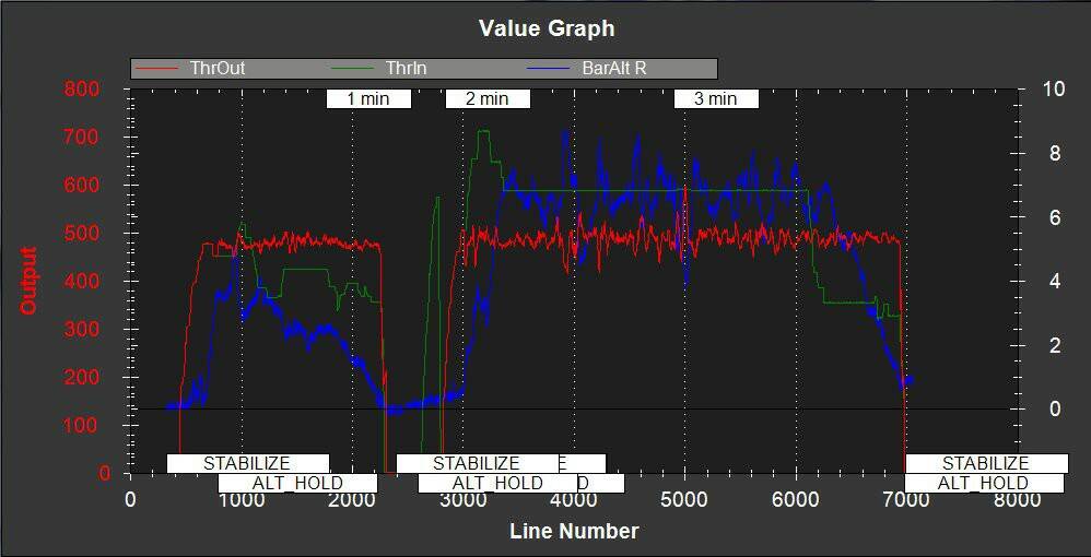

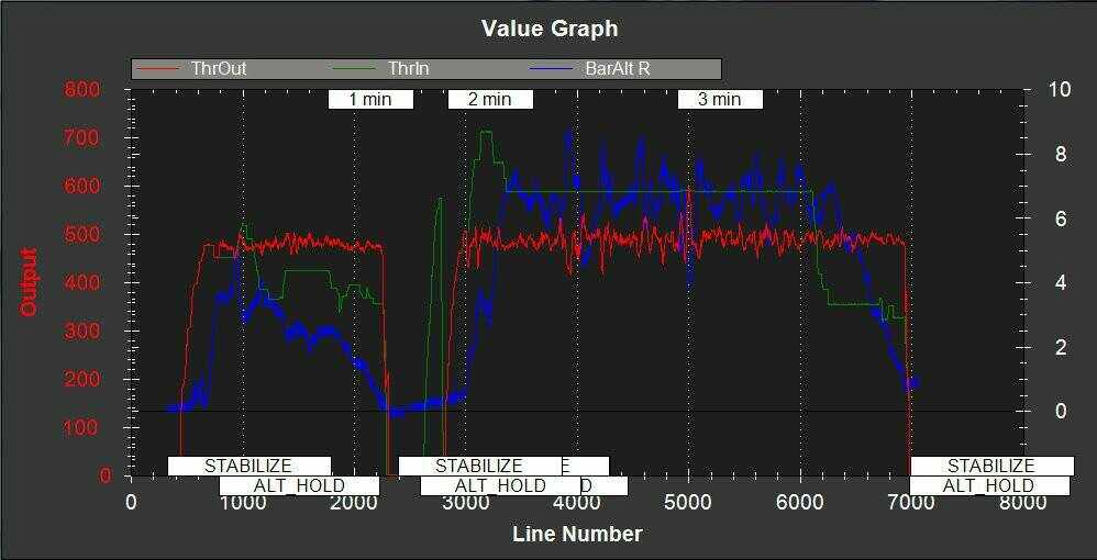

 樓主| 發表於 2014年10月18日 11:17 PM | 顯示全部樓層
rice7361 發表於 2014年10月18日 09:13 AM
K大我昏了><
之前解決無故自翻問題
今天總算進入Autotune階段了
這個log兩次降落都沒問題呀! 是收油門慢慢降落的.
而且也不會用loiter去自動調參吧! 會不會傳錯log錯了...
參數設定沒問題,這台機子應該是可以正常飛行.
如果會不定時翻機,通常是動力(電變/馬達/槳)造成,這只能用比對的方法了,看看是不是有馬達在低油門突然拉高油門有堵轉或不順的情況.

發表於 2014年10月20日 09:09 AM | 顯示全部樓層
kris000 發表於 2014年10月18日 11:17 PM
而且也不會用loiter去自動調參吧! 會不會傳錯log錯了.. ...
怪了!
我兩趟都是自摔收場的
而且都是開定高在作Autotune
不過決定更換那一軸的動力系統了
搞了一兩個月快被這問題搞死
不想再夜長夢多了
感謝K大指點
