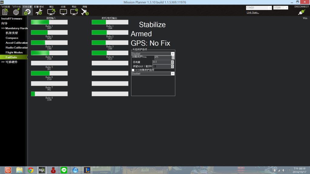

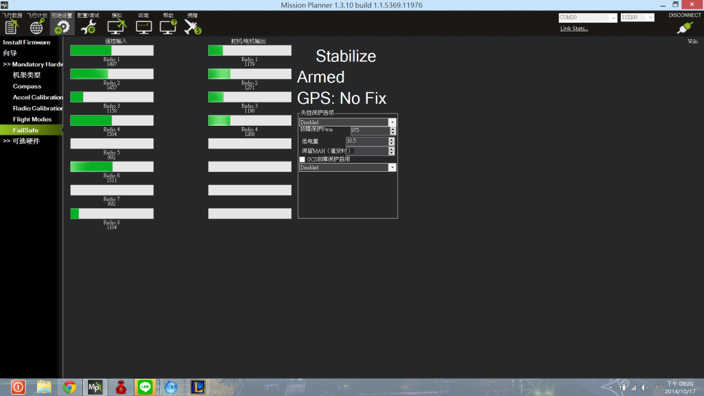

發表於 2014年10月17日 08:31 PM | 顯示全部樓層
本帖最後由 mic0101 於 2014年10月18日 01:25 AM 編輯
K大您好
想請問MINI APM的問題
一開始拉油門,輸出都很平均
靜置一下後變得2.4較高
每次起飛都直接往後翻
BEC只有1A,有使用GPS
想請問是不是這個問題
或是有其他問題呢
ACC以校正,自穩模式起飛(後翻)
已找到問題,馬達順序錯誤
