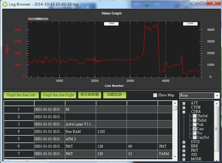

會不會重量估錯了呀? 我這邊一位飛友說他的機子2.7Kg,但OSD都看到17A,馬達/電變/槳/電池都跟我一樣,卻只能飛50分鐘. 我也覺得怪,於是隔天帶磅秤去秤,機子是3150g. 圖片是他那台機子的log,昨天他不知噴什麼東東到馬  詳情 回復 發表於 2014年10月16日 12:46 AM

會不會重量估錯了呀?
圖片是他那台機子的log,昨天他不知噴什麼東東到馬達要防水兼潤滑,結果飛行中馬達就冒煙了
可看出電流15~16A,那個50A是冒煙的時候.
