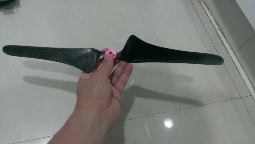

@kris000   大,剛剛滿懷期待的換上了16吋槳,想試試看是否可以將電流量由用1555尖翼的17.x A降下來一些,配備如同之前提過的 650mm,馬達朗宇4110 340kv,6s 5200電池,好盈柏金已刷blheli,pixhawk飛控3.2 RC12,含電池全重2.78 kg(不是之前說的3kg,上回搞錯了)
問題來了,起飛後停懸電流基本上沒少,還是17.x A左右,然後馬達聽得出有頻繁的轉速變化,問題今天測試場地只有微風,拉進點用手電筒照,看得出機身在抖啊抖的,幅度非常大但肉眼可見
Log一看,果不其然,震動很大啊。我在懷疑可能是我手工擴孔時中心孔有點偏移,不過我有重新作過平衡。再不然就是像您說的,槳太爛-_-
Log如附件(不好意思,檔案太大又得分片了)
2014-10-14 23-45-15_log.part1.rar (1.95 MB, 下載次數: 299) 2014-10-14 23-45-15_log.part2.rar (1.25 MB, 下載次數: 365)
參數檔
APM_Parameters20141015.rar (2.39 KB, 下載次數: 360)
想請問K大您的看法是? 我的理解是震動過大會造成過多無謂修正,省不了電,可是有可能差這麼多嗎?
另外您之前說換上16吋槳電流降到13.x A左右,請問也是這種尖翼槳型嗎? 還是是一般的槳型呢? 有沒有平價好用一點的建議呢? 感謝!
2.78Kg用這個槳電流一定會比1555減至少2A才對,但會震動就不對了. 我是實際旋轉做平衡的,一開始用貼紙貼+手機測震動的APP. 知道那邊要修之後就用小電鑽+砂紙磨. 通常買10支有兩支不能用,就算磨穿了也不夠,有些是變形  詳情 回復 發表於 2014年10月15日 03:01 AM
 樓主| 發表於 2014年10月15日 03:01 AM | 顯示全部樓層
valsily 發表於 2014年10月15日 12:47 AM
@kris000   大,剛剛滿懷期待的換上了16吋槳,想試試看是否可以將電流量由用1555尖翼的17.x A降下來一些, ...
知道那邊要修之後就用小電鑽+砂紙磨.
通常買10支有兩支不能用,就算磨穿了也不夠,有些是變形不能用.

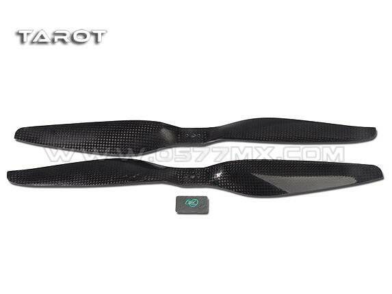

如果是這種一般槳型的呢? K大有沒有推薦的? 要自己作動平衡難度很大啊我猜t-motor應該沒問題,可是一對兩千多真買不起 Orz...
這種槳通常給比較重的機子用的,我的機子就不適合. 要飛久的話,機子一定要自製輕量機架,差100g就差很多了. 通常會差300g以上,將省下的重量給電池. 就是組起來跟別人一樣重,但電池可用容量卻是別人的DOUBLE.  詳情 回復 發表於 2014年10月16日 02:01 AM
