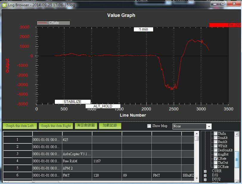

lkk-wu 發表於 2014年9月25日 08:18 PM
K大:你好!請撥空幫小弟看看我的APM出了什麼問題.
以定高飛了一分多鐘,機子突然往上加速並上升高度,將油門關 ...
是由Acc(加速計)的Z軸導致,由於沒開啟IMU的log所以無法斷定是震動或是Acc本身.
所以有兩個可能原因.
1.機子震動非常大,震到APM以為機子急速掉落(G力)所以輸出油門100%來拉高.
2.供電問題
  Test: VCC = FAIL - VCC below minimum of 4.6v (4.505v)
  APM的電源容許最低是4.6V,而大大的機子電壓不穩,常常掉到4.6V以下,推測APM板子的二整體搞錯規格,可嘗試換用更高電壓的BEC(5.3~5.6V),或以5.00V的BEC改由Input供電.
Acc供電不穩也會輸出錯誤的數值而造成APM誤判.

henri 發表於 2014年9月25日 04:22 PM
昨天差一點墬機,麻煩K大幫我看看是甚麼原因,是不是其中一軸馬達有問題? ...
很可能是錯估停懸油門,大大的機子THR_MID設471有疑慮,最好恢復500後重試.
由停懸切回自穩模式的瞬間,油門又拉到40%,加上錯估471而令油門更低.
機子急速往下掉,重降落觸地彈起來朝Roll的方向翻了過去.

K大...我當天的狀況是這樣:停懸模式升空,停懸OK,前後左右移動試看看定不定得住,本來都沒問題,突然開始不穩,在停懸模式救不回來的情形下切回自穩模式,一樣穩定不下來,機子開始亂飛,所以我只能盡力把機子降下  詳情 回復 發表於 2014年9月26日 09:07 AM

發表於 2014年9月26日 09:07 AM | 顯示全部樓層
kris000 發表於 2014年9月26日 01:42 AM
由停懸切回自穩模式的瞬間,油門 ...
K大...我當天的狀況是這樣:停懸模式升空,停懸OK,前後左右移動試看看定不定得住,本來都沒問題,突然開始不穩,在停懸模式救不回來的情形下切回自穩模式,一樣穩定不下來,機子開始亂飛,所以我只能盡力把機子降下來,所以最後的低油門是我要讓機子下來,應該不是APM誤判,下來之後我有再測試一下馬達運轉情形,發現有時會有怪聲音,我判斷是右下那顆(機子是X型六軸),但不確定是否只有那顆有問題,不知道這樣LOG看得出來還有其他問題嗎?
感覺配置怪怪的,最好報一下配置! 看起來像用沒充飽的5S電池,而馬達使用6S用的KV而槳沒跟著變短,造成馬達在低轉硬扛而電流劇烈變化.  詳情 回復 發表於 2014年9月27日 02:53 AM
 樓主| 發表於 2014年9月27日 02:53 AM | 顯示全部樓層
henri 發表於 2014年9月26日 09:07 AM
K大...我當天的狀況是這樣:停懸模式升空,停懸OK,前後左右移動試看看定不定得住,本來都沒問題,突然開 ...
感覺配置怪怪的,最好報一下配置!

tarot680六軸,馬達4006 620kv,電池4S 10000,1355槳,好盈30A電變,之前飛都好好的,感覺這次不知道是馬達還是電變有問題。麻煩K大幫我看看...^_^  詳情 回復 發表於 2014年9月27日 11:08 AM
