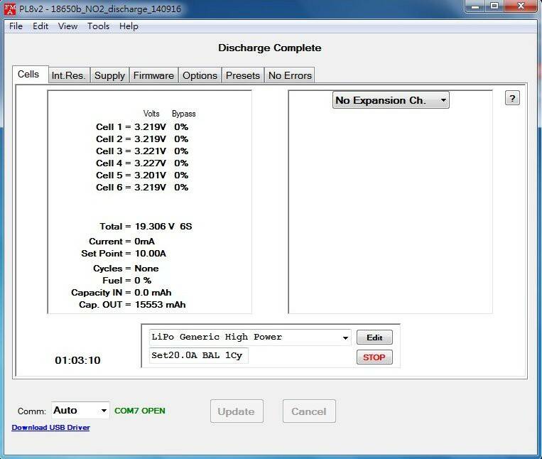

tomyy 發表於 2014年9月16日 01:21 AM
上面的圖片我也注意到那個巨大的電池
這些電池是怎樣串/並連
還有這個巨物怎樣充電
電池組裝方法及有關測試報告:
http://www.rctw.net/thread-296908-1-1.html
目前只有這個牌子及型號可符合要求,且市面上有假貨或拆機貨,要小心!
有些標示4000mAh實測才680mAh,非常離譜...
所以買電池最好先買1顆,測試沒問題再買想要的數量.
測試方法很簡單.
圖中這顆是今天剛收到的6S5P 17000mAh(重量1445g),以15A放電至3.15V必須達90%容量才達標.
15553mAh/17000mAh=91.5%,所以是沒問題的,且容量及內阻匹配一致.
