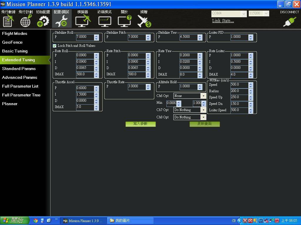

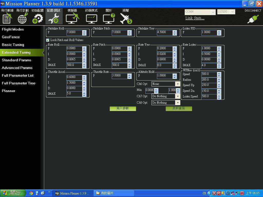

發表於 2014年9月9日 06:54 AM | 顯示全部樓層
請問k大
我的機子會自已突然翻機
可否幫忙診斷一下
機子T650
馬達X4108 380kv
電變:鉑金 30A
槳:1555尖翼
電池:6s 5000mAh
症狀:
一起飛時還算穩定
但遙桿動一點動作量就蠻大的
開定高可以飛
但開GPS時一開始還穩穩飛
但過了十多秒就突然瞬間自翻了
自已覺得可能是電腦在修正時突然修正過大所以翻機
附上我的參數
可否麻煩幫我看看
謝謝
這個配置用這個參數要翻還真困難 可能是其它地方影嚮,檢查... 1.電變行程校正. 2.遙控器校準/遙控器曲線非線性0~100%(油門/Roll/Pitch/Yaw). 3.電變是否誤設為定速模式或煞車模式. 4.APM板子上的EEPROM沒清除(  詳情 回復 發表於 2014年9月9日 10:50 PM
