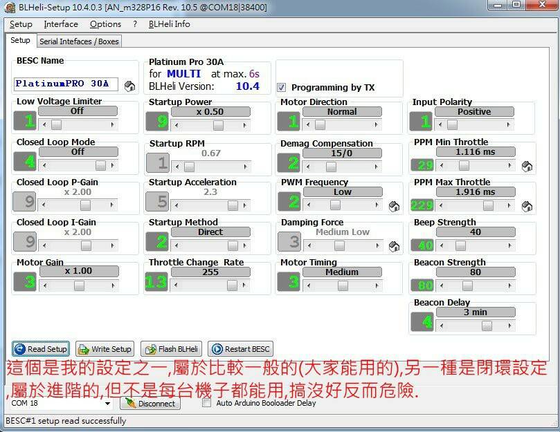

K大,想請教一下之前跟著你的說明刷電變,參考你的設定一切順利,就是有提過馬達會有高頻的嘯聲
試著改回BLHeli提供的預設值,DampingForce,PwmFrequency,Throttle Change Rate,這三項,(94F)你提過會摔機的參數
馬達(930KV,1045槳)高頻的嘯聲只會出現在ARM時有約0.幾秒,然後就轉變成比較低沉平穩的聲音
整體飛起來穩定度相對之前的參數,比較穩定容易控制,不會忽上忽下,但是有一個後遺症就是飛了數分鐘後,會突然出現往某一個方向飛去(目前我只會停懸),且控制不會回來的情形發生,撞牆數次損失了好幾對的槳
對這些參數不是很了解,參數的組合又太多不知從何試起,舊設定造成高頻的嘯聲其實還好可以接受,但是預設參數的平順程度比較容易控制,不知這兩者之前要如何取得平衡,謝謝
往一個方向飛去,要先確定是不是ESC引起,通常ESC不會直接造成這樣的結果. 但可能間接造成... 可開自穩,如果在自穩發生,一般是ACC震動引起,修改ESC的油門率及頻率可能讓馬達修正劇烈或不及. 如果是Loiter模式發生,一般  詳情 回復 發表於 2014年9月3日 12:58 AM
但可能間接造成...
如果是Loiter模式發生,一般是羅盤被ESC干擾引起,不同的ESC設置發出的干擾不盡相同.
我的建議是先查線路走線方式/接頭/檢查震動值/做好適當隔離.
