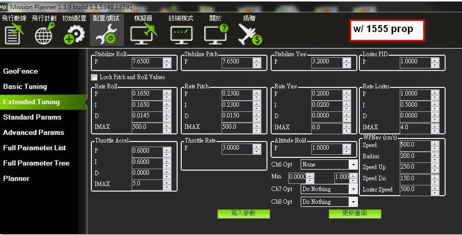

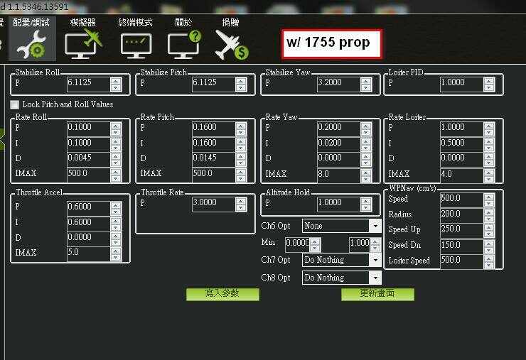

求試一下Kris大大, 小弟今天把1555換成1755, 調完後, 發現用Loitor模式,走直線時,有點不像直線,然後直線停止,會前後左右搖, 我附上我的17555與1555的PID參數,可否請Kris大大,撥冗幫小弟review一下,並可否給我一些建  詳情 回復 發表於 2014年8月31日 04:28 PM
發表於 2014年8月31日 04:28 PM | 顯示全部樓層
本帖最後由 weli49 於 2014年8月31日 04:32 PM 編輯
kris000 發表於 2014年8月30日 09:44 PM
槳夾我是淘X買的,搜尋 "EVO多軸 多旋翼折疊槳 槳夾",一軸RMB$60那個.
高低槳?? 會不會是鎖太緊,槳與槳夾 ...
求試一下Kris大大,
小弟今天把1555換成1755,
調完後,
我附上我的17555與1555的PID參數,可否請Kris大大,撥冗幫小弟review一下,並可否給我一些建議,
我的配備是..
Tarot 650 quadcopter.
ESC,好盈30A柏金.
Motor:恆力源4822 310KV
APM2.9 w/ 6M gps.
有2軸雲台SJ4000與OSD及圖傳在上面.
battery:5800mAh 6S
整機重量:2749公克.
圖片中,分別是我之前用1555prop的PID及今天調1755的PID參數.
不知可否請大大撥冗給予小弟一些建議,
若有需要dump log在告知小弟.
thx.

1555的參數看起來不太合理,Rate_Pitch_P不應該大到0.23,而D值也不對. 可能自動調參過程搞太久,機子亂飄所以人為介入太過頻繁,當人為拉回機子又直接放開讓調參繼續,此時機子仍以很大的慣性往某個方向滑行,這樣調出來  詳情 回復 發表於 2014年8月31日 09:37 PM
