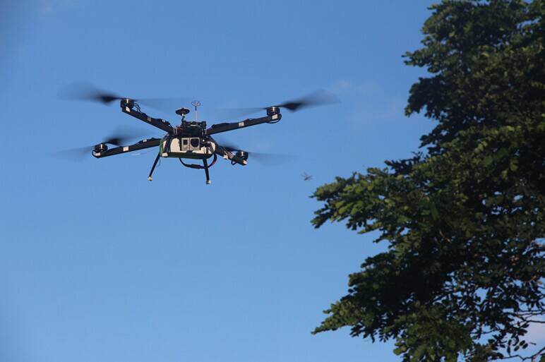

滯空達80分鐘的四軸組裝完成
 火... [複製鏈接]
發表於 2014年8月23日 08:06 PM | 顯示全部樓層
本帖最後由 shaneix 於 2014年8月23日 08:18 PM 編輯
kris000 發表於 2014年8月22日 11:39 PM
做工還行,整個都是鋁材,很重就是了.
效果我覺得OK.

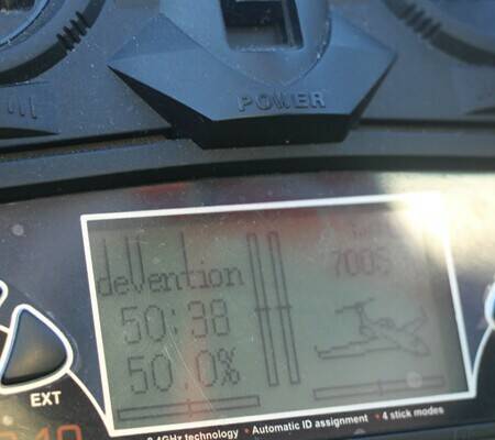

飞到20V自动保护,果然在51分钟附近。
