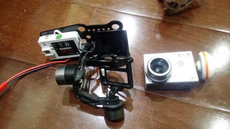

 樓主| 發表於 2014年8月20日 01:27 AM | 顯示全部樓層
shaneix 發表於 2014年8月19日 09:13 AM
話說QX350的雲臺K大用的如何? 我發現它俯仰的角度怪怪的哦,加大V1會導致自動俯仰調整幅度過大,但是降 ...
試了一次,但不合我用.
馬達功率太小,只要飛行時速超過30公里雲台就掛了
而我的正常飛行/自動航點 時速固定為65公里.
其實要測到時速100才掛的雲台也不多啦!
uki
  發表於 2014年9月1日 09:48 AM
我現在也在為這個雲台頭痛不已(就是為了輕而已。。。),不過因為最近一直下雨機子還沒有在室外飛過沒法飆速度。不過按大大的說法可能真的還是要換更重一些的雲台才可能了。 或者要不要考慮直接更換電機?  詳情 回復 發表於 2014年8月20日 11:17 AM
