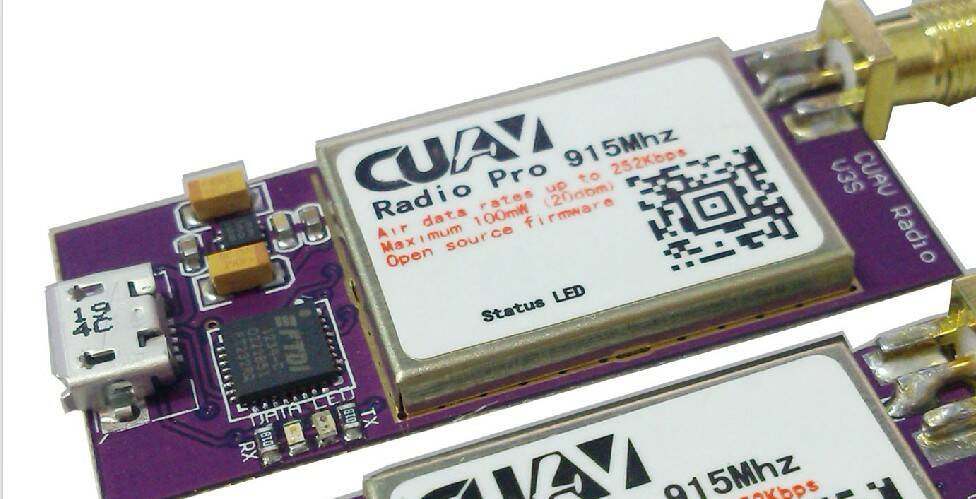

K大大  請問一下 這款數傳 要接藍芽  請問一下 Vcc  GND tx rx  要從哪邊接 出來
謝謝
uki
  發表於 2014年9月1日 09:51 AM
http://www.ftdichip.com/Support/Documents/DataSheets/ICs/DS_FT232R.pdf 第10頁是IC封裝及接腳圖,對照那個FTDI字樣的圖,找出引腳2(RXD),30(TXD),任何GND腳. 拉出這3條線就可以.  詳情 回復 發表於 2014年8月19日 12:00 AM

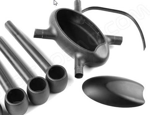

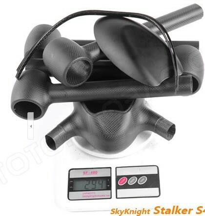

其實如果能把碳纖方管的這種結構擴大,折疊機架會進一步簡化,并減重。
之前K大提到的追蹤者全碳纖機架就是通過插接完成的。
想一想其實所有折疊四軸機架最大的重量就在於各處加固的金屬零件,因此無法兼顧重量和強度。
但是如果用碳纖方管做插接機臂的話,不僅大大降低了金屬零件的需要,而且也增加了強度。
只要把插接位置的接線做成預製的接口就可以迅速解決安裝的問題了。
可能最麻煩的就是中心區需要開模具來做個方盒子以方便容納飛空等電子零件。如果一旦解決了空間排布的問題,四軸就可以像積木一樣自己拼湊了。
不知道K大有沒有這方面的想法?

我也想過,但開模具可是一大筆費用,單純DIY玩家折騰不起呀! 而且DIY會常常變來變去,這也是DIY的樂趣,所以很難一直用一個固定的模具. 目前我們這邊是打算CNC一片3K中心板,專門給15mm及20mm方管用的,只要自己在方管鑽  詳情 回復 發表於 2014年8月19日 12:46 AM
