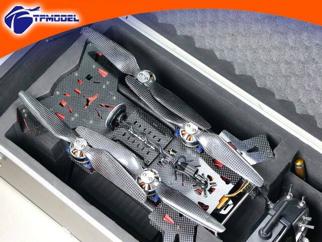

看來還是鎖定四軸好了...不過飛越的機架不好收不好帶..安裝空間也小..
目前在看這台H4機架(飛控設定好像可用標準X4)..不知效果好不好..收起來蠻小的..又有箱子可放..

680mm的四軸空機架530g,似乎有點重! 但能收納確實方便,我們這邊也有人用這台裝APM還蠻穩的,續航力少了些(重).  詳情 回復 發表於 2014年8月17日 11:27 PM
